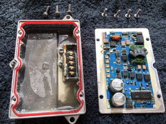

So, nun habe ich beide Xenon-Leuchten wieder in Funktion.
Es war das Steuergerät, welches sich in ein Aquarium verwandelt hatte:
Leider hat das Trockenlegen, Reinigen der Platine mit Elektronik-Kontaktspray etc. es nicht wieder zum Leben erwecken können.
Danke an alle für die vielen hilfreichen Hinweise!
