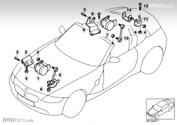

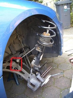

bei mir ist das unten abgebildete teil defekt. Dies scheint die Höhenverstellung bei den Xenonscheinwefern zu sein.
Weis einer, ob es das Plastikteil einzeln gibt?
Im Online ETK sieht das nicht so aus.....das ist scheinbar direkt mit dem Höhensensor verheiratet...... b:
Es sei denn, es gehört mit zur Nr. 5 mit dabei........aber das glaub ich ja leb Tag nicht.....

Wußte nicht das der Z4 einen Geber an der VA hat. Meiner hat definitiv nur einen an der HA. Und das Teil was bei dir abgebrochen ist, gehört zum Geber (1) bzw (7). Das Teil war bei mir auch abgebrochen, habe es durch ein selbstgebautes Metallteil ersetzt. Ein neuer Geber war mir zu teuer, da habe ich erstmal selber gebastelt. Und es hält sehr gut.

Du hast das Schaubild aus dem Onlineteilekatalog. Dort ist für dieses Plastikteil keine eigene Teilenummer aufgeführt.
Es ist somit nicht separat bestellbar.
Entweder Du schaust mal beim Schrottplatz ob da schon ein Z4 rumliegt und Du das Teil für wenige Euro bekommst oder Du musst den kompletten Sensor kaufen.
Dieses Hebelchen reißt recht fix ab, wenn man beim Ausbau der vorderen Federbeine zu rabiat rangeht ...

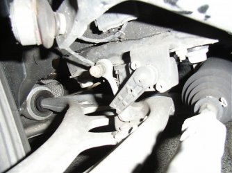

mir ist das auch beim Tausch der Federn gebrochen...
versuch erst garnicht, es zu kleben o.Ä. Kostet beim BMW Händler um die 60€ und ist leicht innerhalb von 5min getauscht:
Räder bis zum Anschlag einschlagen
das Teil abstecken und samt dem kleinen Halteblech abschrauben
jetzt vom Halteblech lösen, das neue drauf
das abgebrochene Teil vom Querlenker lösen
Halteblech mit bereits befestigtem Sensor wieder an der dafür vorgesehenen Stelle befestigen
den "Arm" am Querlenker festschrauben
Stecker wieder drauf
FERTIG!!!

Bei E- . . . sind welche im Angebot,gebraucht ca. 24€ !
Mit etwas handwerklichem Geschick kannst du den kleinen Plastikarm aus Metall (zB. ALU ) nachbauen !!!
Hab ich auch gemacht:t !!!!

Wenn man so einen Sensor mal in der Hand hat,fällt einem auf,daß man den kleinen Hebel,der mit einem Kerbstift auf der Welle befestigt ist,beliebig oft um die Achse drehen kann ! Es gibt keinen Anschlag , sprich Arbeitsbereich,zumindest konnte ich keinen feststellen ! Somit denke ich,daß man auch einen neuen Hebel versetzt auf der Achse befestigen kann !!!

Ja klar ! Ich habe den neuen Hebel wieder genauso auf der Welle befestigt und auch die Maße vom alten genau abgenommen ! Aber trotzdem . . . &:
