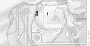

Aber einen Blick in die Bedienungsanleitung des Facelifts habe ich geworfen. Im Abschnitt zum Einstellen auf Linksverkehr ist das erste Bildchen zu sehen.
attachment.php

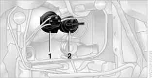

Da sehe ich - wenn auch nur grau - ganz deutlich ein Dreieck mit dem elektrischen Warnblitz. Das dürfte wohl bei H7 überflüssig sein. Daher zeigt dieses Bildchen ziemlich eindeutig den Xenon-Scheinwerfer. - Zur Kontrolle habe ich auch noch einmal einen Blick in den Abschnitt geworfen, wo der Austausch einer H7-Birne beschrieben wird (zum Austausch von Xenon gibt es kein Bildchen). Daher stammt das zweite Bildchen.
attachment.php
Das sieht ja erheblich anders aus, so dass das erste Bildchen mit sehr hoher Wahrscheinlichkeit vom Xenon-Scheinwerfer stammt.
Das beweist noch nicht streng, dass es auch beim Xenon diesen Hebel gibt, denn es könnte ja auch das falsche Bildchen in der Anleitung sein, aber ich halte es für ein erhebliches Indiz.

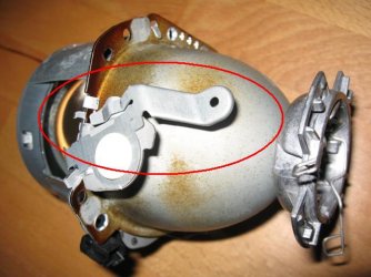

Schau dir das 2.Bild im Post vor mir an...hierzu hab ich dir zwei Foto´s geschossen damit Du es live siehst.
Die Klappe wird wenn Du in den Scheinwerfer schaust(von hinten) seitlich runter geklappt(auf mittig) - sprich die Klappe zwischen Brenner und Linse dadurch hoch.
Durch die Linse wird das Lichtbild gedreht - somit hasde dann für UK genau die richtige Seite abgedunkelt
Ist beim FL identisch
