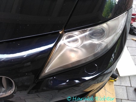

Erste Seite ist fertig, fummelei ja, aber im Gegensatz zum Pumpenumbau sehe ich mal was ich tue :-):-):-):-):-):-):-)
Edit:
Andere Seite auch erledigt, Bilder folgen
Ich seh da schon eine "gewaltigen" Unterschied :) :-)
Den Xenonvergleich erspare ich mir, die neuen Brenner brauche ja eh noch Zeit sich einzubrennen
