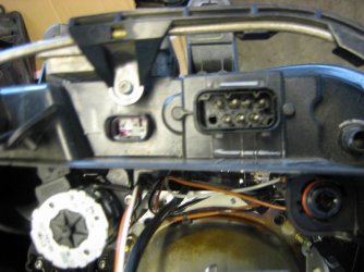

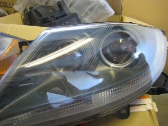

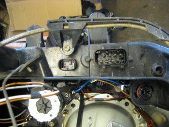

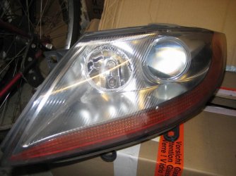

Ich hab heute in mein 2003er die Scheinwerfer aus einem FL Modell eingebaut. Beides Xenon.
Da ja beim VFL die Lichthupe über Halo geht und beim FL über Xenon steckt in der Linsenatrappe zur Mitte hin nur die kleine Birne fürs Standlicht. Und am Stecker von den FL Scheinwerfern ist ein Pin nicht belegt. Klar ist ja auch eine Birne weniger drin (H7).
Problem:
Lichthupe funktioniert nicht, kann ja auchnicht, weil die Birne die normalerweise angesteuert wird nicht mehr drin ist.
Abblendlicht und Fernlicht funktionieren. Wenn das standlicht eingeschalten ist, brennen die Blinker im Dauerbetrieb.
Brauche ich da ein neues LSZ oder geht das auch mit umpinnen oder überbrücken? Spätestens beim TÜV hab ich dann ein Problem, wenn die Lichthupe nicht funktioniert.
Hier noch ein paar Bilder:
1-3 die VFL
4-5 VL
