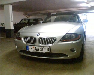

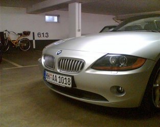

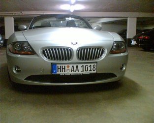

Hi nochmals...
ich hab´s getan, die Nieren sind jetzt TITANSILBER und ich finde es sieht gut aus. Man hat niocht mehr nur noch schwarze Löcher in der Front.
Ich kann es nur empfehlen...

AW: Z- Niere in Wagenfarbe umlackieren
Sieht super aus! :t
Hast du sie dir jetzt selbst lackiert? Oder wie hast du das gemacht!?
