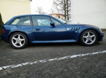

Das Bild zeigt mein Z3 mit Eibach federn und hinten 1cm höher durch SWP.

Sieht stark aus dein coupe
