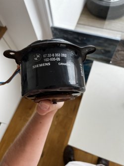

Stand vor ein paar Wochen vor dem gleichen Problem. Habe auch nach sehr langer Suche keinen Zubehörlüfter gefunden. Aber: Zerlegen der Druckzarge klappt ohne Probleme und der Motor ist beim VFL 2.8 baugleich mit dem Drucklüfter aus dem E36 AG-Sechszylindern (siehe Foto für die Teilenummer). Da gibt es einige im Zubehör. Man könnte also ggf. einen neuen Zubehörlüfter zerlegen oder einen guten gebrauchten E36 Lüfter nutzen. Der Motor selbst ist verpresst und lässt sich nicht öffnen.
Temporär oder auch als “Ghetto-Fix” kann man auch die Polung des Steckers vertauschen - der Motor hat zwei Stufen; meist geht nur die erste Stufe kaputt und Stufe 2 kühlt den Kondensator zufriedenstellend… hätte mir im Sommerurlaub den Stau in Italien erträglicher gemacht;-).
Ich habe mich am Ende aber für einen neuen von BMW entscheiden. A) weil ich zu den Leuten gehöre, die sich an einem neuwertigen Motorraum erfreue 😅😅, B) der Preisunterschied zu einem zerlegten Zubehörlüfter zu neu mit Rabatt sich nicht soo gelohnt hat; gebraucht niemand versenden wollte und C) der Lüfter sich am besten auf einer Bühne tauschen lässt. Hatte keine Lust auf mehrfach raus und rein;-)

Schau dir auch definitiv mal Fotos von der Welle an. Der Rotor sollte mit einem Sprengring befestigt sein. War z.B. beim Nissens leider nicht so…
Vielen Dank für die Tipps, vor allem an Max! Bin an einem gebrauchten für e36 dran. Den werde ich mir vornehmen und inspizieren und nach "Überholung", wenn möglich, einbauen. Dann kann ich mir anschließend meinen vornehmen.

Den Drucklüftermotor kann man öffnen, mit ein wenig Mühe, kann aber auch die Welle im geschlossenen Zustand ölen. An der Rückwand mündet die Welle in einer Hülse, da hat meiner geqietscht, nach dem Ölen nicht mehr, deshalb habe ich ihn geputzt, konserviert und wieder eingebaut.
Einige Motoren werden daran sterben, dass durch die Korrosion im Gehäuse die Verklebung der Magnete unterwandert wird und diese dann abfallen, habe selbst so ein gebrauchtes Exemplar erhalten, Reparatur sehr aufwändig, würde ich nicht machen.
