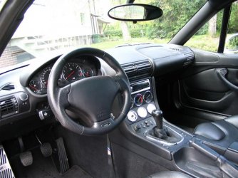

Wäre das Silberpfeil mit 320mm Durchmesser zuuu klein für den Zetti Susi?
Kannst mal ein Bild frontal von Deinem Raid machen? Würd mich interessieren wie weit es in die Instrumententafel ragt.
PS: Schöne Telefonkonsole hast Du da ;)
PPS: Da fehlen aber noch die Schnitzer Pedalauflagen :O

habe bei mir im 3.0l Z3 ein raid silberpfeil 320mm verbaut. Einfach griffig und top. Fahre nichts anderes mehr.

Ich hab seit rund 5 Jahren das 32er Raid Silberpfeil2 in meinem qp verbaut, erst im 3liter und dann im M (übernommen).
Hmm, wenn ich nochmal vor der Wahl stehen würde, würd ich wohl zum 34er greifen.
....damit will ich NICHT sagen dass das 32er schlecht ist!!! :t :t :t
Beim schnellen umgreifen ist das 34er aber handlicher.
