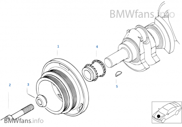

Ich kenne einen Fall, da hat sich das Kurbelwellenritzel leicht verdreht- war/ist bei der Motorvariante fliegend befestigt- wir hatten hohe Drehzahlen und sehr große Lastwechsel bevor das passierte-
das kann doch gar nicht sein. Das Kettenritzel der Kurbelwelle ist gegen "verdrehen" gesichert.
Siehe Anhang.

Ich hab nochml nachgesehen...ist mehr als 8 Jahre her...war wohl ein N54... Tschuldigung!
Bei der Aktion damals war es aber das fliegend befestigte Ritzel auf der KW und ich dachte auch immer, da wäre Nut und Feder verbaut.
Die Steuerzeit hatte sich durch brutale Lastwechsel verstellt, immer nur ein wenig, irgendwann kam die Nockenwellenverstellung aus der Toleranz.
