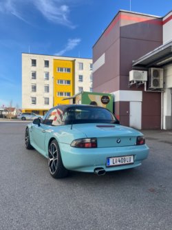

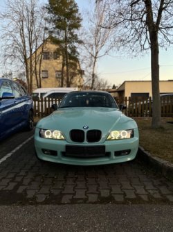

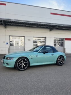

Ich bin neu auf dem Forum und bin hier mit bisschen Hoffnung auf Hilfe unterwegs. Kurz was zu mir: Bin aus Österreich, 17 Jahre alt und hab meinen Führerschein seit ca. 3 Wochen. Habe mir vor einigen Monaten einen Z3 1,8 als Erstwagen zugelegt. Wie es eben so beim Erstwagen ist, hab ich mich ins Auto verliebt:) Das traurige ist aber, dass ich 5 Tage nach dem Erhalt des Führerscheins direkt einen Unfall mit dem Zetti hatte und leider garnicht so wenig kaputt ist.
Ich hab meinen Vater dazu überredet, dass wir den Wagen reparieren lassen, was natürlich garnicht so billig wird, aber hänge eben jetzt schon sehr an dem Auto. Als Lehrling/Azubi ist das Gehalt ziemlich knapp und ehrlich gesagt möchte ich nicht ein ganzes Gehalt für 1-2 Ersatzteile ausgeben, nur weil diese eben im Internet nicht günstiger zu finden sind. Ich habe mir gedacht ich Versuche mal mein Glück hier bei euch. Tür, hintere Seitenwand und Seitenschweller habe ich schonmal:) Außenspiegel, Türpappe und Türgriff werden mit Sicherheit noch benötigt! Außerdem lasse ich den Wagen komplett lackieren und würde davor gerne eine neue „aggressivere“ Stoßstange besorgen, also falls jemand von euch etwas im Keller rumliegen hat, sagt bitte bescheid! Außerdem erwarte ich hier natürlich nicht überhaupt etwas geschenkt zu bekommen, nur eben etwas günstiger als auf Ebay zum Beispiel.
Habe hier noch paar Bilder vom Zetti vor und nach dem Unfall.

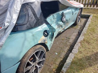

Vom Rahmen her ist Wiederaufbau möglich? Sieht übel aus…
Viel Erfolg bei der Wiederherstellung.
Der Wagen ist mittlerweile schon in Bosnien weil dort der Wiederaufbau günstiger ist. Und ist auch vom Rahmen her möglich, wird aber trotzdem bisschen was kosten;)
Möglich ist alles 😋. Ich würde das Auto auch in Einzelteile zerlegen und was anderes holen.
Für mich sieht der krumm aus wie eine Banane. Da würd ich auch kein Geld reinstecken. Würde mich dann immer fragen, ob der kostengünstig zusammengezimmert noch richtig geradeaus fährt.
Auch wenn es weh tut: Trenn dich von dem Wagen, denn besser ein Ende mit Schmerz, als Schmerz ohne Ende!
Der Schweller ist krumm wie ein Flitzebogen, d.h. der Unterboden ist zusammengefaltet und der Abstand Vorder- zur Hinterachse verkürzt sich auf der Seite, das kriegt man nie und nimmer sach- und fachkundig instandgesetzt.
Klar wird dir ein Bastler das Ding irgendwie optisch 12 Meter tauglich hinpfuschen, aber technisch wird es nie und nimmer wieder gut.
Du wirst dauerhaft Probleme mit falschen Fahrwerkswerten haben, Rost und beim nächsten Unfall klappt das Ding zusammen wie eine Mausefalle - und du sitzt drin!!!
Metall kann man nicht beliebig oft biegen ohne dass es bricht!
Auto (bspw. mit Motorschaden?) suchen und den hier schlachten ist das Einzige, was Sinn macht!

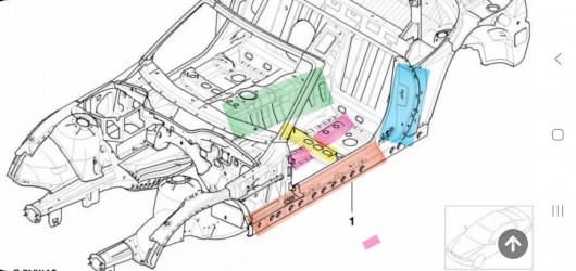

@Rasko nur um es dir mal optisch klar zu machen, die Struktur des Z3:
1. Dass der rote Schweller/Längsträger (nicht die Schwellerverkleidung, die du vielleicht schon hast) krumm ist, ist wohl klar. Dieser hat aber die Kraft auf
2. Den gelben Querträger abgegeben, welcher sich aufgrund seiner hohen Biegesteiffigkeit Richtung Fahrzeugmitte geschoben hat und wiederum die
3. Pinken Streben schräg mitgerissen, sowie
4. Sich am grünen Tunnel abgestützt und diesen deformiert hat.
Ganz nebenbei ist auch nicht nur die äußere Seitenwand krumm, sondern auch
5. Die hintere blaue B-Säule/Seitenteil.
Außerdem hat sich natürlich das weiße Unterbodenblech komplett zerknittert.
Um das instand zu setzen, müsste man die Hälfte des Z3 heraustrennen und gegen Neuteile/Nachbauten/Schlachtteile ersetzen, inkl. zugehöriger Fügeverfahren und Qualitätskontrolle. Bei nem 300SL kann man das machen aber beim Z3 lohnt das nie und nimmer, auch nicht in Bosnien! Zumal die Teile nicht auf Bäumen wachsen und die wenigsten "billigen" bosnischen Werkstätten die Expertise haben werden (genauso wie die wenigsten Deutschen!).
Die werden das Ding nur auf eine Richtbank packen und mit viel Gewalt versuchen so viel wie möglich raus zu ziehen. Ist klassische Masche in Osteuropa, vor allem mit Importautos.
Dabei schädigt er allerdings die komplette Struktur noch mehr und kann weder sehen, noch instandsetzen, wenn da zahlreiche Schweißpunkte angeknackt sind oder sich Einschnürungen und Risse bilden.
Ich komme aus dem automobilen Karosseriebau und habe selbst Kinder, die würde ICH nicht mehr mit so einem Auto fahren lassen!
Der Wagen war zuvor schonmal in eine Unfall verwickelt oder? Da ist ja massig Spachtel abgeplatzt. Sorry, da lohnt sich kein Finger krumm zu machen, außer um ihn zu schlachten. BumBum hat das super erklärt.
