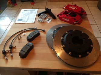

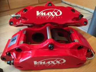

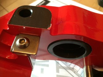

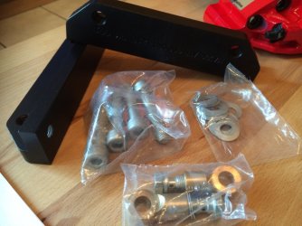

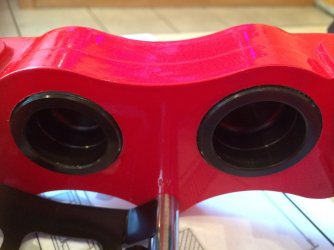

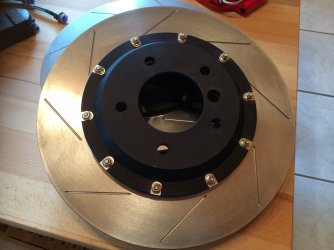

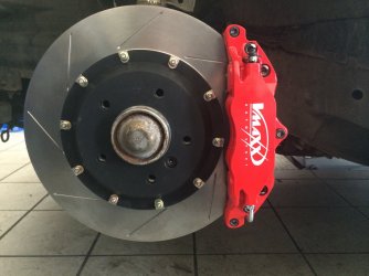

So am Samstag war es pünktlich zu Ostern soweit und das Paket lag im Carport. Anbei die ersten Fotos.
Der erste Eindruck war sehr gut. Schaut man sich die Lackierung etwas genauer an, sieht man schon ein paar kleinere Mängel. Staubschutzmanschetten sind nicht erkennbar, sollen aber innenliegend sein, dass werde ich noch genauer untersuchen.
"Testmontage" wird diese Woche noch gemacht. Allerdings werde ich zum Einfahren erst Ende Mai kommen, da es nächste Woche erstmal zum Lackierer geht.
Beste Grüße,
oggo

und wie bekommen die ohne staubschutzdichtungen dann tüv?
sonst habe ich nichts schlechtes über die bremse gelesen. nur, dass du die kupferdichtungsringe gar nicht erst verbauen sollst weil die so schlecht sind, dass sie von vorne rein undicht sind. in den beiden ersten berichten bei google kam das problem vor. also besser direkt in neue andere investieren. auch, steht auf den bremsscheiben wohl nicht R und L drauf. aufpassen! bei der reichten scheibe müssen die kanäle gegen den uhrzeigersinn verlaufen und bei der linken im uhrzeigersinn. die schlitze auf den reibringen haben damit nichts zu din.
Das mit dem TÜV hab ich mich auch schon gefragt wobei bei K-Sport auch die Variante ohne Manschette TÜV hat. Wie gesagt die V-Maxx soll innenliegende haben... mal schauen.
Mit dem Dichtringen hab ich mir auch angeschaut. Hier sind aber wenn man mit Stahlflexbremsschläuche bestellt zusätzlich andere dabei. Die werden natürlich getestet und berichtet.
Das mit den Bremsscheiben kann ich auch so bestätigen! Haben beide die gleiche Bezeichnung aber natürlich wie von dir beschrieben die Reibringe gedreht. Wobei die Schlitze bei mir passen und auch nur so Sinn machen.
Auf der Verpackung steht natürlich links oder rechts drauf. Hab aber auch ausgepackt und nicht darauf geachtet und beim Einpacken die Kanäle angeschaut.

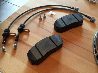

Noch ein paar Details zu Gewicht(Je beide Seiten inkl. Montagematerial) und Größe:
Stahlflexbremsschläuche:
-Gewicht: 0,23kg
-Länge: 51cm
Bremsbeläge:
-Gewicht: 1,4kg
-Länge: 13,2cm
-Breite: 5cm
-Höhe: 1,7cm (min. 1,1cm)
Bremssättel:
Gewicht: 5kg
Bremssattelhalter:
Gewicht: 0,98kg
Reibringe:
-Gewicht: 16,2kg
-Durchmesser: 33cm
-Reibringdicke: 2,85cm (min. 2,59cm)
-Reibflächenbreite: 5,5cm
-Luftkanäle: 1,6x1,2cm
-Steg zwischen Luftkanäle: 0,5x1,2cm
Gesamtgewicht: 23,81kg

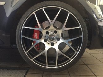

Bremse ist jetzt auch drauf... Aber noch nicht eingefahren.
Montage war unproblematisch. Nur die Halter der Bremssättel werde verdreht zu den anderen Bremsanlagen verbaut und in der Anleitung ist es auch falsch aufgeführt.
Macht einen sehr guten Eindruck. Aber leider zu "klein" für 19"... Da ist noch zuviel Platz!

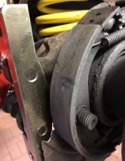

Ich fahre hinten 294x19 wie von 300mm.de beschrieben, allerdings habe ich mittels Adapter das Ankerblech 5mm unterlegt damit alles passt. TÜV eingetragen in Verbindung mit 325x25 vom E46 330i vorne.
Habe noch ne Kiste mit den Adaptern bzw. die Zeichnung dafür hier, falls jemand Interesse hat.

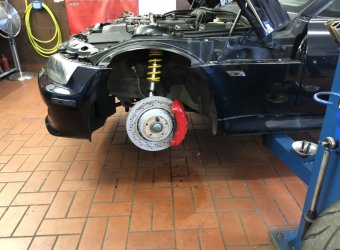

Moin,

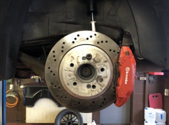

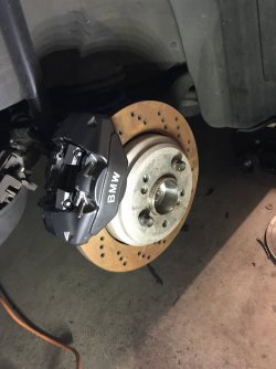

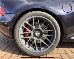

das Thema ruht nun schon eine ganze Weile und bei mir hat sich bremsentechnisch aufgrund des S54 Umbaus noch einiges getan.
Vorne sind mittlerweile die Performance Bremssättel mit den 345mm CSL Scheiben verbaut. Adapter hierzu habe ich von epytec genommen. Theoretisch geht es aber auch mit den original Haltern und Unterlegscheiben. Ich wollte für den Tüv aber eine saubere Lösung.
Hinten sind Porsche Bremssättel
(986.352.421 / 422) mit original e46 M3 328mm Scheiben verbaut. Bei den Bremsscheiben sind für die Handbremse Ringe einzupressen. Zusätzlich kam der Adapter 294-5B inkl. 2 Blöcken (für 328mm an Compact Achse) beides von Tino Trümmer (300mm.de) zum Einsatz. In der Kombination sind die Bremsschläuche zu kurz. Ich hab bei mir die Adapter (Brake Line Adapter Kit 90 degrees Part.Nr.: 27P PK 001) von V-Maxx an die vorhanden Stahlflexleitungen geschraubt. Ansonsten braucht man längere Bremsschläuche.
Zusätzlich wurde der HBZ und BKV vom Z3M verbaut.
Bei beiden Adaptern waren Materialgutachten dabei und die Eintragung war kein Problem.
Nachfolgend noch ein paar Bilder.

Hi,
super Umbau!
Du schreibst das du hinten 2 Blöcke verbauen musstest?!
Wieso wird das hinten akzeptiert vom tüv und vorne nicht? Dort hast du ja extra Adapter von Epytec gekauft, obwohl es mit den Unterlagsscheiben auch funktioniert hätte?!
Oder meinst du unterschiedliche Sachen?
Den eingepressten Ring akzeptiert der TÜV auch?
Hi,
super Umbau!
Die Blöcke bestehen aus dem gleichen Material wie die Haltern und haben die maximale auflagefläche an dieser Stelle.
Siehe oben. Für mich war diese Lösung einfach „sauberer“. Den Tüv hatte ich vorab nicht befragt.
Die Habdbremse hatte einwandfreie Werte bei der Prüfung.
Danke für die Info.
Der Ring der in die Bremsscheibe eingepresst wurde reduziert nur den Durchmesser der Trommel für die Handbremse? Also er steht nicht heraus und die Handbremse an sich wurde auch nicht verändert?

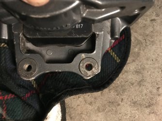

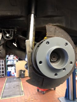

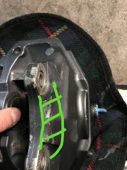

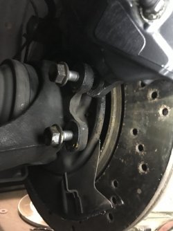

Ich hab es probiert: E46 M3 328mm Bremsscheibe mit Performance Bremssattel
Leider ist auf dem Bild der Bremssattel nur aufgelegt und nicht verschraubt....
Um ihn zu verschrauben zu können braucht man entweder einen monströsen Adapter, der den Bremssattel oberhalb der originalen Aufnahme positioniert oder man flext was am Bremssattelgehäuse weg.
Zum ersteren:
Das ergibt dann aber große Hebel. Und das Schraubloch passt nicht wie auf dem Bild zusammen, d.h.der Bremssattel muss noch weiter hoch.
Der Adapter müsste als im Viertelkreis hoch laufen und zwei Ausleger für den Performance Sattel haben.
Ein Stahladapter kann das sicher ab und da verzieht sich auch nix, aber die Originalaufnahmen sind Guss und das hält sicherlich nicht soviel aus...
Zu zwei:

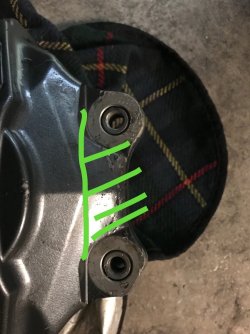

Diese Erhöhung zwischen den Verschraubungen ist das eig. Problem. Wäre Sie nicht könnte man den Bremssattel adaptieren.
Ich hab mich schon gefragt, warum es in Amerika, Russland oder sonst wo verrückte ymenschen leben und ohne Tüv an Ihrem Fahrzeug basteln dürfen, es noch nicht so einem Umbau am E30 gibt.
Das letzte Bild sollte es erklären: Nimmt man auf der Vorderseite Material weg, wird es sehr dünn an der Stelle, da der Guss auf der Rückseite ziemlich einfällt.
Performance hinten am E30/Z3 Ag geht also definitiv nicht! Und M Achsschenkel sind mir mitlerweile einfach zu teuer, wenn man überhaupt noch welche bekommt.
Weiß jemand warum die BKV und HBZ zwischen S50 und S54 m Coupes unterschiedlich sind bei gleichen Bremsen?
Und welche benötige ich bei einer 2,8er AG Ausgangsbasis?

Kann es sein das der hintere Bremssattel nicht vollflächig trägt? Auf dem Bild von Oggo auf dem man die montierte Bremsscheibe sieht sowie den Sattel mit Belag sieht es so aus, als würden innen ein paar mm fehlen?
