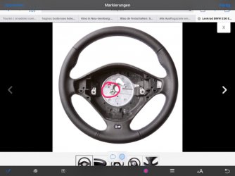

an deiner Spindel ist unten eine Druckfeder. wenn das älter ist, können die benachbarten Teile einlaufen und reiben, bzw. "stocken". Dieses "stocken" überträgt sich auf die Spindel und du hörst es oben beim Drehen. siehe Bild.
Wuerde Sinn machen. Beim Tausch der unteren Lenkspindel (Gummi war verschlissen) habe die nicht die ganze Säule ausgebaut sondern nur hochdrückt, damit diese sich wieder einsetzen liess.
