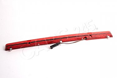

Hallo zusammen,
weiß jemand wie man die dritte Bremsleuchte beim Coupe ausbaut? Gibt es eventuell eine Anleitung?
Über die Suche konnte ich leider nichts finden.
THX
Chris
War die nicht einfach nur eingesteckt?
Ich glaube ja, aber sicher bin ich mir nicht.
Ansonsten Spoiler ab und nachschauen.
Sind glaube ich nur 3 Schrauben, aber sicher bin ich mir nicht.
Ansonsten Sven fragen, aber sicher bin ich mir nicht.
Heckklappe auf, 3 Muttern vom spoiler lösen, 3. Bremslicht von innen rausdrücken - hält nur mit Klammern
Die Muttern vom Spoiler hatte ich noch nie gelöst, um das 3. Bremslicht auszubauen - aber das wäre sicherlich die vorsichtigste Variante, die garantiert ohne Kratzer oder Beschädigungen verlaufen kann.
Alternativ kannst Du es auch einfach vorsichtig heraushebeln (rechts starten und nicht zuviel Druck auf den Spoiler ausüben / Plastiktool verwenden oder zu Not einen Schraubendreher mit Stoff oder Gummi umwickeln). Das Ding ist m.E. mit drei Metallklammern eingeklipst.
am besten links und rechts abwechselnd hebeln (unter zug) und aufpassen das man nicht abrutscht. Hinten ist die BL nur an 3 Klammern fixiert und unten in der Kante vom Spoiler eingehängt.
