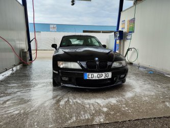

So, habe ein Lösungsansatz gefunden :) :-)
Ich hol mir aus der Bucht ein Universal Racegitter und nutze folgende Einbaumöglichkeit:
Habe gem der Videoanleitung ein Race Gitte rverbaut, das ich aus dem Netz habe. Ging richtig gut, es liegt sauber an den Rädern an und gefällt mir persönlich besser als das VFL Gitter, ist aber natürlich Geschmacksache.
