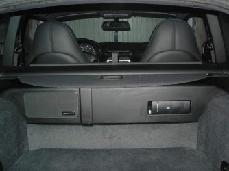

ich habe in mein Coupe (mit Hamann-Kardon) einen Blaupunkt 10er Wechsler in die Vorbereitung eingebaut. Das Original Radio habe ich gegen ein Antares T 60 mit Telefon getauscht.
Der Klang ist besser als vorher !!! Die schrauberei hat sich gelohnt!
Gruß Heiner

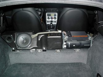

also du meinst wenn der zetti eine cd wechsler vorbereitung hat in der konsole hinter den sitzen beim netz, passt da eigentlich jeder CD wechsler rein?
ich denke vom platz wird das nicht ganz ausgehen oder? ein 12 fach CD Wechsler ist doch recht groß.
AW: Z3 Coupe Radio/CD/CDW
also der Blaupunktwechsler CDC-A 08 ist auch recht groß, genau ist er Maße: 245 x 86 x 197 mm (BxHxT).
Ich habe Ihn so eingebaut, das er direkt auf dem Teppich aufliegt. Ein Wechsler der höher als 95 mm ist würde auch rein passen, Du must dann ggf. den Ausschnitt (siehe Bild) durch den das Magazin schiebst anpassen und den Rahmen in dem er befestigt wird höher legen.
Gruß Heiner
