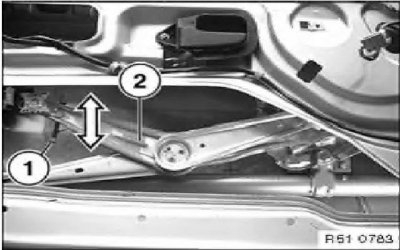

glauben = nix wissen......
für den höhenanschlag der seitenscheiben gibts nur eine stellschraube und mit dieser schraubt man auch nicht das fenster hoch oder runter, sondern begrenzt nur den oberen anschlag, damit die scheibe nicht zu weit nach oben fährt.
durch die untere hintere öffnung in der tür ist es mit sehr viel glück, nem langen imbus und viel gefummel manchmal möglich den anschlag zu verdrehn, allerdings ist diese vorgehensweise kontraproduktiv, weil man die scheibe doch recht oft hoch und runter fahren muss, bis der anschlag passt.
am einfachsten gehts so:
türverkleidung abmontieren, scheibe in die gewünschte höhe fahren, stellschraube auf den anschlag drehn, scheibe nochmal runter und hochfahren, schauen obs passt, türverkleidung wieder drauf und gut.
in dem zuge dann gleich die beweglichen teile bisschen schmieren.
wichtig auch, dass man schaut, ob die stellschraube noch ihren plastikpuffer hat. kommt auch mal vor, dass dieser abfällt und so fährt die scheibe dann auch plötzlich zu weit raus......
hier noch ein bild, welche schraube man drehn muss. gekennzeichnet mit der 1

bei mir gabs aber 2 stellschrauben... bei mir passte die scheibe im vorderen bereich nicht, und das habe ich auch an der vorderen schraube eingestellt... da bin ich mir ziemlich sicher...
keine ahnung wo du rumgedreht hast, für die höheneinstellung gibts nur eine schraube, die ist im hinteren bereich (wie man auf dem bild sieht) und das ist bei allen zzz so. da kannst du dir noch so sicher sein, stimmen tuts auf jeden fall nicht :T
aber auch hierfür noch die anleitung von bmw, die auch nur von einer stellschraube berichtet :M

leg doch nicht immer jedes wort auf die goldwaage... glauben = nix wissen... ganz so ist es nun auch nicht... weitergekommen wäre er mit der erklärung schon...
nur dass er dann vielleicht vorne an irgend ner schraube gedreht hätte, die mit dem ganzen garnix zu tun hat und sich so gleich das nächste problem einhandelt :g
für mich machts auch nen grossen unterschied, ob ich nen endanschlag einstelle oder die höhe von ner scheibe verdrehe. denn nach deiner theorie dreht dann jemand an der stellschraube und wundert sich, dass sich dabei die scheibe nicht bewegt. sorry aber wenn ich schon was erkläre, dann mach ichs richtig und nicht mit irgendwelchem halbwissen - mit goldwage hat das nix zu tun, sondern eher mir richtiger hilfe :T
