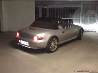

Fahre selbst auch ein "schmal-Heck" ZZZ aus 96. meiner rollt auf Mischbereifung va: 225/zr18 ha: 255/zr18 - vorne musste nur die "kante umlegt" werden, also kein Kotflügel ziehen oder sonstiges Opel-Tuning. Halb so wild also. Aber nicht jede Felge in der Größe 18" passt, das hängt noch von Einpresstiefe (ET) und breite der Felge (z.b. 8,5) ab. Man sollte nur für sich selbst entscheiden, welche Größe gefällt... 18" ist fast schon nen Tick zu groß, wobei das sicher auch vom Design der Felge abhängt. Ich finde es immer wichtig, dass die Felge bündig mit dem Radhaus abschließt ... Kleiner als 17" sollte es auch nicht sein. Des Weiteren solltest du bedenken, dass das Auto mit breiteren Reifen und schweren Felgen nicht unbedingt schneller wird, grad wenn's nur der 1,8er ist :P
