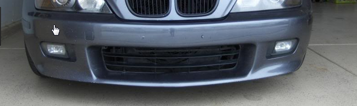

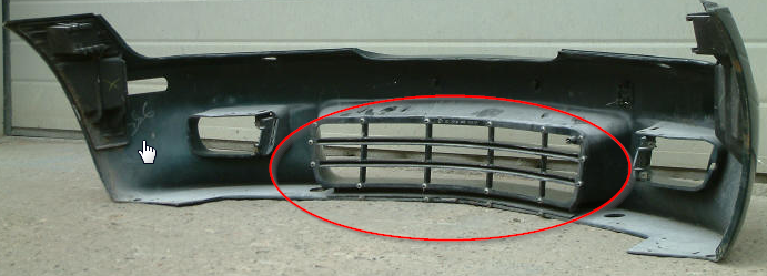

Variante 1:

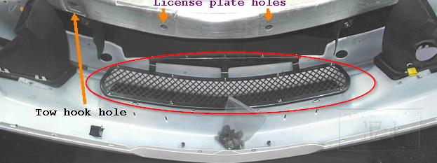

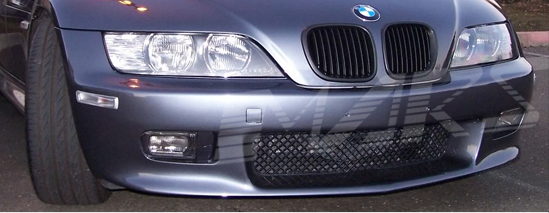

Variante 2:

Ist Variante 1 vielleicht vom Vfl (2.8) mit der Teilenummer: 51 11 8 399 335
Und Variante 2 vom Fl (3.0) mit der Teilenummer: 51 11 7 016 906
Bin ich vielleicht schon selbst auf die Lösung gekommen? :D
Genau so ist es, die sind aber austauschbar, Du kannst in die 2,8er Stossstange das 3,0er Gitter setzen, umgekehrt sicherlich auch.
