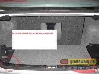

Und hier noch ne frage, im Kofferraum hinter der Batterie also am ende Links war so mastik/spartel und dann aber drüber lackiert und auf der anderen Seite war das nicht, ist das normal oder ist da einer hinten drauf gefahren und dann repariert worden.
