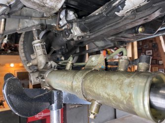

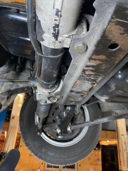

Hallo liebe Leute!
nach vielen Jahren im Z3 Coupé fahre ich derzeit einen E21, also den ersten 3er von 1981, mit einem Umbau auf 3 Liter (M20 mit E36 M3-Welle).
Der Wagen ist absolut analog, schnell und unterhaltsam, aber die Serienlenkung ist viel zu indirekt. 4 Umdrehung von links nach rechts verhindern die nötige Reaktionsgeschwindigkeit beim sportlichen Fahren.
Angeblich kuriert ein Lenkgetriebe vom Z3 1.8 diese Krankheit (2,5 Umdrehungen). Allerdings muss es eine Lenkung aus einem Rechtslenker sein, weil im E21 die Ausleger am Radträger hinten statt vorn montiert sind. Die Rechtslenker-Version wird also umgedreht eingebaut.
Nun zur Frage: Wie finde ich die korrekte Teilenummer heraus? Trotz einiger Erfahrung mit BMW habe ich keine sichere Quelle gefunden. Und ob die Version vom 1.9 oder gar 2.8 ebenfalls passen würde ist auch fraglich…
Vielleicht kann jemand helfen?
Besten Dank! Sven

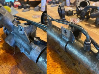

Hey,
kurzes Update im Sinne der Vollständigkeit: Die Z3 RHD-Lenkung passt nur mit großen Anpassungen am Fahrschemel, da die Aufnahmepunkte gegenüber dem E21 um ca. 60 Grad verdreht sind. Ist also theoretisch möglich, aber man müsste den Fahrschemel ausbauen, kompliziert umschweißen, lackieren und wieder einbauen.
Ich suche also zunächst weiter nach einfacheren Ideen...
Cheerio! Sven
