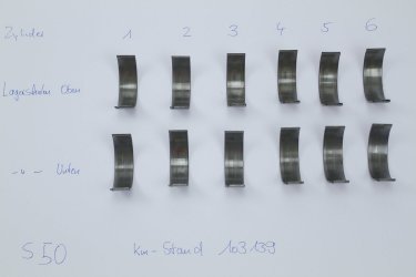

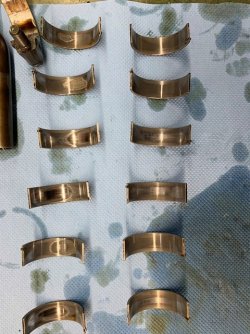

Ich habe auch schon Fotos gesehen, auf denen der Zustand der Lagerschalen deutlich anders war - wobei ich Prognosen "die wären noch ewig gelaufen" für gewagt halte.
Letztlich ist es eine emotionale Entscheidung mit dem Risiko zu leben oder eben die Pleuellager zu öffnen - die alten Lagerschalen würde dann wohl niemand mit den dafür notwendigen neuen Pleuelschrauben wieder verbauen.![]()
