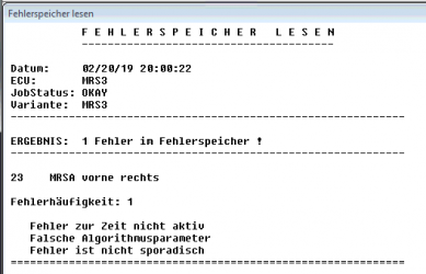

Hallo, habe hier gerade einen Z3 1.9 roadster von 2000 mit dem Fehlerspeichereintrag 23 MRSA vorne rechts Falsche Algorithmusparameter. MRSA Sensor und Leitung wurden getauscht. Wobei der neue Sensor eine andere Teilenummer hat. Ist das die Ursache für den falschen Algorithmusparameter? Am Steuergerät liegt es nicht, bereits mit zwei verschiedenen getestet (wurden jeweils korrekt codiert). Zeigen den gleichen Fehler an.
