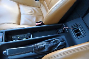

Ich bräuchte nochmal dringend Hilfe. Ich hab soweit schon das meiste ausgebaut. Als nächstes Steht die Trennwand an. Dazu muss ja dieses Mittelstück mit dem Ablagefach raus. Das ist ja mit zwei Schrauben noch unter der Mittelkonsole hinter der Handbremse verschraubt. Wie komme ich da ran??
Ich hab das Ablagefach nach Beschreibung gelockert (zwei schrauben in den Fussräumen seitlich, zwei schrauben im Radioschacht, die Handbremseverkleidung ausgeclipst und die zwei schrauben hinten gelöst. Ich kann aber das Ganze jetzt nie so weit nachoben bewegen oder biegen, dass ich an die zwei letzten Schrauben der mittleren Trennwand komme. Muss die Mittelkonsole etwa komplett raus, mit allen Schaltern usw. ???
Ja, sind 2 Kreuzschrauben, ich habe die Mittelkonsole immer komplett raus genommen, aber eigentlich solltest die, wenn du alles Schrauben raus hast,soweit anheben können das du an die 2 Schrauben kommst.
Mal eben nachgeguckt, es sollte genauso sein, hast du die Schraube unter dem Aschenbecher raus gemacht?
Die Mittelkonsole ist mit 2 langen "Stiften mit Wiederhaken" links und rechts in Höhe des Radios eingesteckt, solltest die Mittelkonsole also etwas nach hinten raus ziehen um sie anheben zu können.

das loch haben dort alle mittelkonsolen, egal welches baujahr und egal ob roadster oder qp. wann ne schalterblende und wann das ablagefach verbaut wurden konnte ich bis heute nicht rausfinden - ist aber auch egal, weil beide gleich befestigt sind. beides wird von oben in das loch gesteckt und von unten durch nen "klemmrahmen" gehalten. deswegen reicht nach oben rausziehn. wenn das nicht geht, einfach hinten bisschen anheben, dass die finger zwischen konsole und trennwand passen, dann kann man den klemmrahmen erfühlen und nach unten drücken. so löst sich das ganze dann auch ;)

Ich versteh aber nicht ganz, wo Ihr meint dass ich durchkommen müsste zum schrauben.
Wenn ichs weiterhin um verrecken nicht hinbekomme mache ich mal ein Photo wie es bei mir aussieht
Meint Ihr mit hinteren Schalterblende die, wo das Lämpchen der Alarmanlage sitzt??
Bei mir ist die Heckscheibenheizung vorne neben der Sitzheizung und dem BC
Ich danke euch vielmals !!!! Ich habs hingekriegt. Hab die schrauben unter dem Aschenbecher gelöst und konnte das ding soweit anheben, dass ich dahinter die Knöpfe (alarmanlage) ausklipsen konnte.
Hier nochmal Bilder als Hilfe für alle, die das auch mal vorhaben und sich ähnlich dämlich anstellen wie ich :) .... so weiter gehts.
Das einzgie was ich mich frage ist, wie ich das später wieder verschrauben soll. Es war jetzt schon schwierig die Schrauben nach dem lösen da rauszuholen ohne dass sie in den Schacht darunter fallen.
