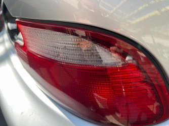

Hallo zusammen,
bei meinem 3.0 (also FL) Heckleuchte ist Ständig Feuchtigkeit zu sehen.
Eine Idee zur Ursache?
LG
Ist die Leuchte frei von Beschädigungen?
Rechts könnte man vermuten, dass die Schweißnaht (also die rote Scheibe zum Gehäuse) gebrochen ist.
Ansonsten mal ausbauen und auspusten/ trocknen.
danke. Aber das liegt eher am Foto. Sehe zumindest keine Beschädigungen.
Beim e36 und auch beim z3 liegt Wasser in der Leuchte immer an der Dichtung. Hatte ich damals auch. Dichtung der Leuchte erneuern, Dichtfläche sauber machen und dann hat sich das.
Kann ich zwar bestätigen mit der Dichtung, aber ich hatte trotzdem Feuchtigkeit gehabt, daher hatte ich mir wie die Leuchten noch "billig" waren 2 neue gekauft.
