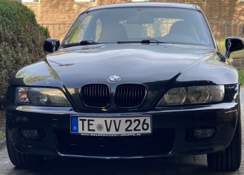

Ich habe vor kurzem festgestellt, dass mein Coupé zwei verschiedene Scheinwerfer verbaut hat.
Also hätte ich jetzt gerne das passende Gegenstück zu dem auf der Fahrerseite verbauten Model.
Meiner Meinung nach heisst das auch, dass Du im VFL Scheinwerfer auf der Beifahrerseite HB4 Birnen hast und im Facelift Scheinwerfer auf der Fahrerseite H7. Du fährst aktuell also auch mit zwei unterscheidlichen Leuchtmitteln.
