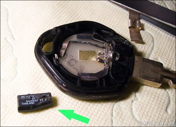

Hallo habe gerade meinen z3 schlüssel zerlegt um ihn mit einer weissen starken diode zu pimpen..und was finde ich da ..diese teil...hat keine kontakte...wohl irgenwas magnetisches?! weiss jemand was das ist?!??!

Ja, das ist Deine elektrische Wegfahrsperre.
Kannst ja mal probieren ohne das Teil den Wagen zu starten, da passiert dann rein gar nichts :d

aaaah jetzt ist mir alles klar..also ist das wohl magnetisch?! induktion oder sowas!!
habs grad versucht...mit geht..ohne nicht...fahre schon länger mit der ersatzschlüssel...der ist zwar dünner muss aber sowas auch innen haben?!?!?!
und der werkstatt schlüssel (den ich nicht hab) hat halt sowas nicht!!!! aaaaaaahhhh:):):):)
