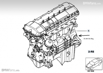

Ich hatte ähnliche Symptome durch nen defekten Nockenwellensensor. Mal bei BMW den Fehlerspeicher auslesen lassen.
AW: Z3 schwächelt beim Anlassen, Ideen?
Hatte das gleiche problem. in einem stecker hat sich öl gesammelt (wahrschienlich haarriss im sensor) und zwischendurch einen kontaktfehler verursacht, nehme ich an. ziehe mal den stecken von nockenwellensensor auslass ab und den von kurbeltrieb. dann poste mal

Hi
Du hast mich abgehängt - ich bin Autolaie.... wo soll ich was abziehen? Sorry...
