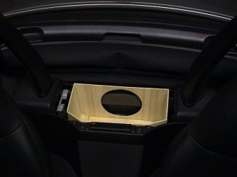

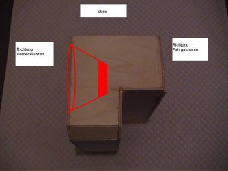

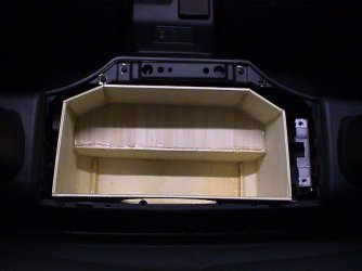

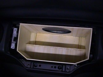

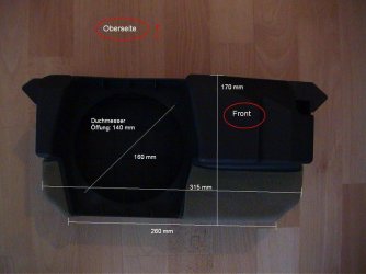

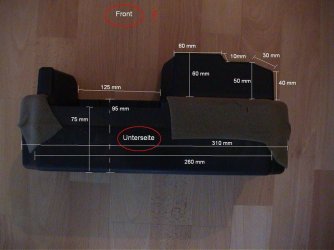

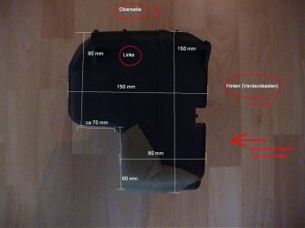

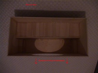

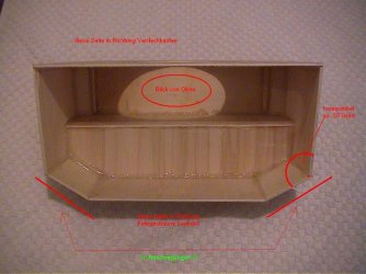

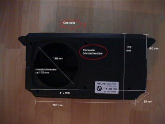

7. Hier nun die Ergebnisse meiner heutigen Bastelarbeit, alles in 4mm Sperrholz und Heißkleber --> (s. Oben)
(inspired by z3bass.com und v.a. meinem BMW-Original Hifi-System und meinem Gehirn) :d :
I) Prototyp 1 (OHNE Abwinkelungen) : passte bei Mir nicht ganz
II) Prototyp 2 (MIT Abwinkelungen) : alle Bilder des "Prototyp II" im eingelegten Zustand-->
die Außenmaße passen fast (die Höhe muss ich noch korrigieren, damit der "BMW-Kunstlederdeckel" wieder passt!
Ebenso müssen alle Abmessungen wohl noch auf eine Akkustische Dämmung hin optimiert werden, d.h. entweder Verlust an Volumen durch Dämmung im Inneren zu Gunsten der Äußeren Abmessungen des "Modells" oder
vermiderte Außenmaße des Gehäuses und äußere Dämmung (ebenfalls Volumen-Verlust) ...
P.S.: die abgebildete Behelfs-Konstruktion ("Modell" bzw "Prototyp I und II") hat DEUTLICHE Mängel bzgl. der Dichtigkeit und den Spaltmaßen !!!
Da Mathematik NICHT zu meinen Stärken gehört :s , habe ich das Volumen der von mir gebastelten Kiste NICHT ausgerechnet, sondern mit einer einfachen Versuchsanordnung ermittelt:
Soweit ich noch weiß, wird das Volumen in Litern angegeben:
was liegt also näher, als das Gehäuse mit Litern von Wasser zu befüllen :d
Habe das Ganze mit ner Plastiktüte, nem Messbecher und Wasser getestet :X :
Ergebnis: 6L Wasser passen rein :t ...
Der JL Audio 6W0 (nach z3bass.com Empfehlung) sollte nach div. Angaben in einem geschlossenen Gehäuse spielen, welches ein Volumen von mind. 5 L hat... zieht man davon noch die 0,5 L ab, welche durch den Magnet des Woofers etc eingenommen werden dürften, so kommt man auf ein (Innen-)Volumen von ca. 5,5 L, welches sich durch den Einsatz von Dämmwolle nochmals um 10% vergrößern lassen sollte...
Somit sollte das von mir gebaute Gehäuse einigermaßen ausreichend dimensioniert sein... (hoffe ich)
Jetzt die Frage NR 1.:
Da sich mein ganzes Projekt noch im Versuchsstadium befindet, und ICH persönlich ja der Meinung bin, alles mit den nun ermittelten Maßen nochmals mit MDF neu zu bauen:Was denken die Experten hier ???
Lohnt es sich, das "Modell" noch mit GfK zu laminieren, oder ist es besser die Maße zu übertragen und nochmals zu starten?
P.S.: das Anschlussterminal sowie nen "Deckel" plane ich natürlich noch mit ein....
Ebenso muss natürlich die Auswahl und Unterbringung (im Kofferaum) einer geeigneten "Antriebsquelle" (Endstufe etc), entsprechende Dämmung des Gehäuses und viele andere Punkte noch gründlich bedacht werden:b
P.P.S: sorry für die schlechte Qualität der Bilder, aber ich hoffe, man kann trotzdem was erkennen...
Hier nun die Bilder:

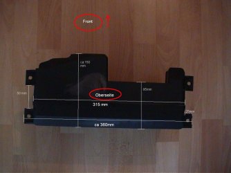

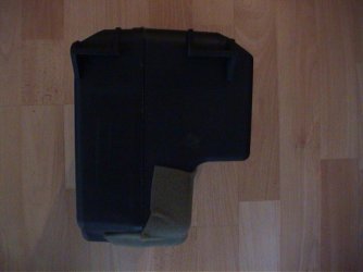

also ich hab die Schablone bzw den Prototyp anhand der Maße des ausgebauten original Woofer-Gehäuses gebastelt (das von Dir angesprochene "Platik Teil"), ich hielt es für einfacher, als die Innenmaße der "Wanne" (Du meinst damit quasi den Raum, wo das Gehäuse im eingebauten Zustand drin steckt/ stecken würde, oder?) auszumessen...
Das Loch hab ich hinten ausgeschnitten, da es vorne konstuktionsdedingt (Einbautiefe des neuen Subwoofer Korbes und der Abwinkelungen des Gehäuses --> siehe Seitenansicht) leider nicht möglich ist...
Ob es wichtig ist, dass von Vornherein schon ein Subwoofer anstatt der Klappfächer verbaut war, weiß ich leider nicht, denke aber, dass es kein allzu großes Problem sein sollte, da der "Karosserie Unterbau" wohl der gleiche sein dürfte...
Wichtiger ist es, ob (wie bei mir) Überrollbügel verbaut sind...
hier mal die Seitenansichten original und meine "Fälschung":

Hallo Benni,
mich würde brennend interessieren, welches Teil unter dieser "Stufe" verbaut ist?
Ich kann es bei mir leider nicht sehen, weil ich die Wanne nicht ausbauen kann.
So müsste ich die kompletten Überrollbügel demontieren um zu schauen.
AW: Z3 Subwoofer Basslösung
Hallo Benni,
Hallo Zet3
Unter der Stufe ist der Querträger der Überrollbügel verbaut. siehe Bild:

Möchtetst du das Gehäuse wirklich aus 4 mm Platten bauen?? Ein Subwoofergehäuse sollte Akustisch tot sein. Wenn das ganze Gehäuse mitschwingt bringt dir auch die beste Dämmung nichts. Größer 10mm sollte es schon sein und dann wenn möglich noch 1-2 Versteifungen für die große Rückwand. Bin mal gespannt darauf wie das Ergebnis ist da der Sub ja leider konstruktionsbedingt gegen den Verdeckkasten strahlt.
Daumen hoch jedenfalls für dein Engagement.
Grüße
Boris
Ich schätze auch, dass 4mm viel zu wenig ist. JL Audio empfieht mindestens 16mm MDF. Wobei ich es zugunsten des Volumens auch mit 12mm probieren werde.
Der 6w0 liegt jetzt schon eine Woche bei mir herum. Bisher hatte ich noch keine Zeit das Gehäuse zu bauen. Aber ein erster Hörtest im Pappkarton war schon vielversprechend ;)
Hallo zusammen,
wie geschrieben, bin ich eigentlich auch der Meinung, dass das Gehäuse besser aus MdF bestehen sollte, bzgl. der Wandstärke werde ich wohl mal die vorgeschlagenen 16mm testen :t (was natürlich heftige Einbußen hinsichtlich des Volumens zur Folge hat:# )
Die 4mm Platten habe ich primär zu Testzwecken benutzt, um nen Prototypen zu bauen, an welchem ich dann leichter die Maße abnehmen kann... (die einzige Option wäre, eben diesen Prototypen mit Gfk zu laminieren, um ihn 1. stabiler -auch hinsichtlich Schwingungen- zu machen, 2. dicht zu bekommen, daher die Frage, ob das möglich ist bzw. ob es sich überhaupt lohnen würde ??? )
P.S.: könnt ihr ne gute Endstufe vorschlagen? Sollte möglichst klein und nicht allzu teuer sein...
Von der Leistung her braucht der JL 6w0 ja nur vergleichsweise wenig... Auch will ich nicht unbedingt die restlichen Lautsprecher an der Endstufe anschließen, was "Kleines" sollte somit ausreichen, oder was meint ihr?
Grüße Benni

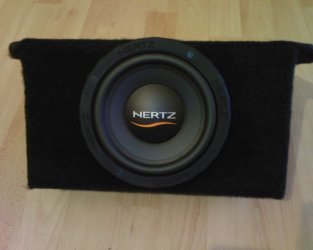

So, hier ein kleines Update:
hab die Kiste nun fertig gebaut... und (unnötigerweise -da im eingebauten Zustand ohnehin nicht mehr sichtbar-, also rein spasseshalber- ) mal mit schwarzem Akustik-Filz bezogen ...
Als Material habe ich dieses Mal 10 mm MDF benutzt... (Habe bei Car-Hifi Profis diesbezüglich nachgefragt; die meinten, dass 10 mm MDF bei diesem Volumen ausreichen würden...
Bezüglich der Luft-Dichtigkeit meinten diese, daß es reichen würde, EVENTUELLE Spalten mit Silikon abzudichten...)
Um auf Nummer Sicher zu gehen entschied ich micht, sämtliche Innenfugen mit Silikon abzudichten, und zusätzlich sämtliche Aussenkanten zusätzlich mit Holzspachtel zu versiegeln und anschließend abzuschleifen...
(ich denke, diese Vorgehensweise sollte die Box (trotz gewissenhafter Vorarbeit hinsichtlich der Spaltmaße und Leim-Auftrag incl. Verschraubungen ) zu ca. 99, 5 % luftdicht verschlossen haben...)
Um keine Schallbrücke entstehen zu lassen, habe ich den Lautsprecher mit Tesa-Moll abgedichtet, ebenso ist das Anschlussterminal in die Box "Schallresistent" eingefügt worden (dieses Terminal besaß bereits eine Art Schaumstoffauflage und ließ sich daher problemlos einschrauben)
Auch habe ich die Box mit sog. Akustikwatte von Innen ausgekleidet ( --> sollte nochmals eine Volumenvergößerung von ca 10% ergeben)
Das Innenvolumen beträgt nun 4, 63 Liter ( +10% durch Akustikwatte ca. 5,09 Liter)
Als Lautsprecher/ Woofer habe ich mir (entgegen der Empfehlung von Z3bass.com--> JL Audio 6wO = ca. 149,00€ ABER anscheinend im Direktverkauf in D bzw. Europa laut Anfrage an "JL Audio Europe" NICHT länger in Europa/ Weltweit verfügbar ) gezwungenermaßen den "ES 165" Subwoofer der Firma "Hertz" ausgesucht... 88,00€ im Direktverkauf ... wird aber anscheinend auch nicht mehr gebaut/ vertrieben &:&: ...(naja, zwar dem JL 6W0 gegenüber um ca. 65€ günstiger und wohl nicht wesentlich schlechter.... (--> Datenblatt ist zum. ähnlich)
Alternativ hätte ich nen passenden Sub von "Focal" haben/kaufen können, der dann so um die 320,00€ gelegen hätte... Nunja, ich pers. finde, ja auch, dass "Focal" zur Referenz-Klasse gehört, allerdings fande ich den Preis für einen einzigen Subwoofer doch etwas ZU hoch gegriffen :X ( --> daher -Mangels Verfügbarkeit des JL 6W0- den "Hertz ES 165" )
Nun fehlen leider immer noch ein gescheites Radio und ne Endstufe ;(
(Meine Wahl bzgl. des Radios im Z3 liegt ja eigentlcih schon fest: Becker Cascade PRO.... )
Nun steht immmernoch die Frage nach der Endstufe im Raum: mittlerweile denke ich an die "audison SRX2"... (hat wohl nen eigenen Lüfter, sowie nen Hi-Pass/ Low-Pass Filter und bringt 170W Rms (der Woofer hat nen Bedarf von 300W (peak) und 150W (continous program) , er spielt im Bereich von 35 HZ - 600Hz .... ?? )
Wie groß sollte die Endstufe (Leistungsmäßig) also dimensioniert sein?
hat jemand Erfahrungen hierzu?
Anbei Bilder von meiner Bastelarbeit:
P.S.: Die "Henkel" (rechts und links oben) solllen beim Einbau wie die originale BMW-Subwooferbox des Hifi-Systems (wie bei der/ meiner vorhandenen Version mit Überrollbügeln) mit den vorhandenen Aufnahmen im KFZ verschraubt werden...
P.P.S.: das ist mein ERSTES Projekt dieser Art, und ich möchte anmerken, dass ich KEIN Schreiner oder professioneller Car-Hifi Spezialist bin :M
Etwaige Assymetrien der von mir hier eingestellten Bilder resultieren entweder aus dem Aufnahmewinkel der Bilder oder aus meinem persönlichen Unvermögen, gerade aus zu schauen :BB;%:
Grüße Benni

Diese Platzierung dürfte zumindest aufgrund von möglicherweise auftretenden Klappergeräuschen nicht optimal sein...
Dies lässt sich aber in letzter Konsequenz wohl nur durch Versuch ermitteln...
(Ich bin der Hoffnung, dass sich solche Klappergeräusche durch entsprechenden Einsatz von Dämmmaterialien eliminieren lassen...)
Allerdings fehlt mir hierfür sowohl die Zeit, als auch noch einige Komponenten.
Daher ist das Projekt auch erstmal "auf Eis" gelegt...
Ich hoffe aber, dass ich zu Beginn der nächsten Saison (März 2008) das Projekt abschließen kann...
@ tevion:
Danke, das ist ein weiterer Interessanter Ansatzpunkt :t
Die Verwendung von MDF hielt ich allerdings aus zwei Gründen für nicht ganz unprofessionell:
1.:
"" - Es ist wichtig, dass das Gehäuse luftdicht ist und nicht unkontrolliert schwingt. Die geeignetsten Materialien sind:
- Pressspanplatten (preiswert, jedoch aufwendige Oberflächenbearbeitung, da die Oberfläche rau ist)
- MDF-Platten (ca. 50% teuerer, aber mit glatter Oberfläche - auch an den Kanten) ""
(Zitat aus: http://www.lautsprechershop.de/hifi/index.htm?/hifi/main.htm )
2.: mit GFK habe ich nur mal "Ansatzweise" gearbeitet bzw. bei der Verarbeitung assistiert.... Daher traute ich mir eine Gehäuse-Fertigung mittels GFK nicht zu
Nun ist Dein Vorschlag zur Verwendung von Multiplex wohl auch nicht von der Hand zu weisen :t
Allerdings dachte ich, dass die Materialdichte von MDF die Dichte von Multiplex übertrifft und somit MDF bessere akustische Eigenschaften hätte... Allerdings weiß ich das nicht mit Bestimmtheit, d.h. ich müsste erst einmal Informationen beschaffen...
Darüberhinaus ergab das Gespräch mit meinem Car-Hifi Spezialisten Nichts, was ergeben hätte, dass MDF nicht geeignet sei...
Werde mich aber über die Wintermaonate diesbezüglich nochmals belesen :t
Grüße Benni
Es soll nichts ausgeschnitten werden ? aber wo sollen dann der druck und die schallwellen entweichen ? wäre alles luftdicht würdest du keinen mucks hören, da aber die verkleidung absolut nicht dicht ist wird da schon was rauskommen, jedoch nicht viel und zudem vermute ich stark das die verkleidung extrem vibrieren wird.
ich bin auf die ergebnisse gespannt
Der Schalldruck soll (nach vorne) durch das Drahtgitter zwischen den Sitzen entweichen...
(Um Missverständnisse auszuschließen: Die Subwooferbox selbst muss (beim geschlossenen Gehäuse-Typ) luftdicht sein, die Plastikverkleidung hingegen (also das Teil zwischen den Sitzen bzw Überrollbügeln, in welchem entweder die abschließbare Ablagebox sitzt -oder eben der Sub- ) ist nicht Luftdicht und soll eben die durch den Woofer angestoßene Luft durch das oben erwähnte Drahtgitter entlassen)
Anders als bei Mittel- oder Hochtönern ist die Quelle der Bassfrequenzen für das menschliche Gehör nicht so leicht zu orten...
In welche Richtung beim Subwoofer die Membran ausgerichtet ist, ist -denke ich- daher prinzipiell egal, da sie ja eigentlich hier nur die Aufgabe hat, Luft in tieffrequentem Bereich "anzustoßen"...
Der Subwoofer würde also quasi nach dem "Downfire"-Prinzip funktionieren (oder hier eben nach dem "Rearfire"-Prinzip...
Ob das Ergebnis wegen der zu befürchtenden Schwingungen der Verkleidungs-Rückwand zufriedenstellend sein wird, zeigt, wie gesagt, wohl letztlich nur der Versuch)
Grüße Benni

Hallo ZettiZ,
(danke übrigens für Deine E-Mail...)
also der originale Woofer hat nen Membrandurchmesser von ca. 11,5 cm
und die Diagonale des "Korbes" beträgt 16 cm...("Rückseite")
Die Passivmembran auf der "Frontseite" hat nen Durchmesser von 14 cm...
Anbei unten Bilder mit Maßangaben aus allen Perspektiven...
Das Kernproblem liegt somit also im serienmäßigen Subwoofergehäuse, da es:
1. aus billigem Plastik besteht
2. ne Passivmembran vorsieht
3. den gegebenen Raum im vorgesehenen Einbauplatz nicht optimal ausnützt
4. man aufgrund der Punkte 1-3 nicht mal so eben ganz einfach den Serienlautsprecher als solchen gegen nen anderen ersetzen kann (woher bekommt man nen Woofer mit nur ca. 11 cm Membranfläche und nur 6,5 cm Einbautiefe, der dann auch noch in dem winzigen Seriengehäuse (-> s. Punkt 3.) spielen kann &: ??? )
P.S.: bin leider noch nicht weiter gekommen, da der Wagen den Winter über eingemottet war und ich im Moment mal wieder aufgrund des Studiums keine Zeit für das Projekt habe....
Ich denke aber, dass es in ca 2 Monaten weitergehen wird... :t
(Dann eventuell doch auch noch mal ne Vergleichskiste aus GfK, da die Wandstärke von 1 cm des verwendeten MdF aus platztechnischen Gründen (an einer Stelle 5 mm zu groß :g ) noch Probleme bereitet...
(Würde zwar bisher trotzdem reinpassen, aber die Plastikrückwand im Verdeckkasten verbiegt sich ein wenig, und das stört mich gewaltig, und an den Innenverkleidungen des Z rumsägen will ich ja auch nicht, denn sonst hätte ich es mir auch von Anfang an einfacher machen können :y )
... Weniger Wandstärke will ich bei MdF allerdings nicht hinnehmen, somit müsste das Design der Prototypenbox nochmals geändert, also erheblich "verkompliziert" werden...
Hier nun wie gesagt sie Bilder, ich hoffe, sie können einige Deiner Fragen klären, bzw. Dir weiterhelfen, falls Du auch so ein Projekt vor hast...
Grüße Benni
