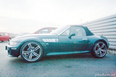

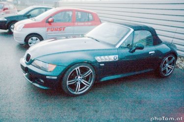

Habe mir nun einen z3 angeschaut und probegefahren
2,8 (BJ 1998) mit automatik(5gänge)...ein paar sachen sind mir aufgefallen
http://www.photom.at/temp/z3green/index.htm

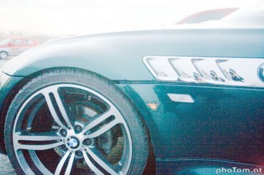

a) reifen viel zu gross...würde ich dann verkaufen...darf man das eigentlich fahren? 19zoll 225 und 265 hinten (habe aber eh noch 8felgen/reifen -winter 16zol 4x205, sommer 17zoll 225,245)
b) dachte das autogeht schneller...liegt das an der automatik???...weiss nicht ob ich mit der glücklich werde...bequemer ists sicher
c) im kofferraum ist nocht weniger platz..weil dort unterm tepich links oben noch so ein kasten ist...WAS IST DAS?!!?!?
d) die spaltmasse auf den fotos sind bissi arg oder?!
e) das licht auf der fahrerseite ist fast lose...die 2 oberen halterungen sind gebrochen. Wird wohl von einem unfall kommen....der besitzer meint das kommt davon wenn man die motorhaube zuhaut...aber das glaube ich nicht.
f) er hat einen remus auspuff....würde mit mir jemand auf einen normalen tauschen?!
sollte man beim 2,8 auf was bestimmtes achten?!
die suche habe ich schon bemüht
vielen, vielen dank!!!

AW: z3hin -> neuer kommt her mehrere Fragen
a) egal obs eingetragen ist. Mit den entsprechenden Arbeiten zwar möglich, aber scheiße siehts trotzdem aus. Vor allem lächerlich mit der mini Serienbremsanlage drunter
b) Meiner geht ganz gut find ich ;) Liegt sicherlich an der Automatik.
c) Motor für elektr. Verdeck oder CD-Wechsler?
d)Motorhaube zu Kotflügel sieht schlimm aus. Würd mich versichern dass der Unfallfrei ist...
e)Oh. sicher. Ich bau jedesmal nen Scheinwerfer neu ein, wenn ich den Ölstand checke. Sicher ein unfall. Deswegen auch das Spaltmaß.
f) Ich nicht :P
Ehrlich gesagt würd ich die Finger davon lassen. Proletenräder, Automatik, Unfallschaden. Nix für mich. Musst aber natürlich du wissen. ISt ja dein Geld.
Grüße,
Malte.
Lieber Photom,
die Entscheidung zum 2,8 ist sehr gut ! Bei diesem Auto allerdings ist Vorsicht angeraten. Zumindest das was man auf deinen Fotos sieht könnte auch von einem Unfall sein. In jedem Fall "Ankaufstest" machen lassen.
Das mit dem Scheinwerfer und dem Motorhaube zumachen ist mir völlig neu und nicht sehr plausibel.
Du bekommst um diesen Preis auch noch andere sicher unfallfreie Autos.
Halte uns auf dem Laufenden und ein großes "Danke" für deine Photos.

Mit den Spaltmaßen an der Haube muss man vorsichtig sein.
Habe mir bei BMW eine neue Haube gekauft und die hat hinterher auch nicht 100% gepasst.
4 Monate später habe ich von BMW eine neue bekommen (Dichtmasse bei der anderen war nicht richtig verklebt) und auch die sitzt nicht 100%.
Woran liegt es.
BMW lagert die Haube so dämlich, daß sie leicht auseinander gezogen werden. Daher steht sie an den Seiten zu hoch (und meist ist sie etwas zu breit). Weiters habe sie im vorderen Bereich vom Transport/Lagerung Beulen.
