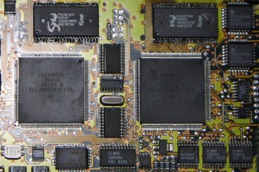

Da mein z3M Coupe "Leistungsschwächen" aufzeigt (siehe 1. Forumseintrag hier) habe ich den Rat von alFanta angenommen und mich mit dem Thema "Leistungssteigerung durch Softwareveränderung" beschäftigt.
Einige Idizien sprachen schon dafür (beim Kauf waren Bremsleuchte und Rückleuchten schwarz lackiert, Heckwischer demoniert....) das hier jemand eventuell was gemacht hat.
Vor der Fahrt zum freundlichem wollte ich jedoch erst den Supergau prüfen und baute das Steuergerät aus.
Leider war es der Supergau. Irgendein VOLLDEPP :j hat in das jungfreuliche Steuergerät diletantisch ein paar Chips eingelötert.
Nun steh ich vor dem Dilemma&::
1. 1000€ für ein neues Steuergerät :O
2. 300-400 für ein gebrauchtes vom M3 (ein genaues vom z3M zu finden wird schier unmöglich sein) + 100€ fürs Umprogramieren :#
3. einen Chiptuner finden, der mir die Originaleinstellungen auf ein paar Chips speichert und einlötet b:

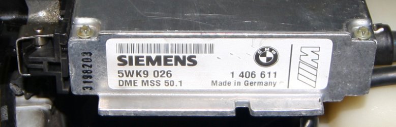

Vielen Dank für den Zip Pat. Da es sich bei dem Steuergerät in meinem um eines von Siemens handelt, kannst Du vielleicht Deine Hilfe trotzdem fragen. Da wäre ich Dir sehr dankbar. Das mit den Chips einlöten ist auch für mich kein Problem, nur ich muss da erstmal dran kommen.
Ich hänge nochmal ein Bild von dem Aufkleber von meinem Steuregerät an.
Dank und Gruß Sebastian

Wenn es ein S50 b32 ist, heisst dein Grundsteuergerät Siemens MSS50/ FLASH
wurde im Z3 und im M3 verbaut
Jeder der in einem Flash steuergerät herum lötet, wollte etwas ganz spezielles , oder er ist depp weil flashen halt ohne hardware schäden geht!
Glaube mir du kannst wenn schon mal jemand drann war ganz schnell dei Platine kaputt machen, weil der Vorlöter evtl den Chip fest geklebt hat ; Vorsicht platine bricht !!
Du bräuchtest eine Lötpinzette damit alle pinS gleichzeitig heiss werden.
Es ist nicht ganz so einfach , öhne gescheite Lötstation .
Gruß Pat
