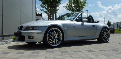

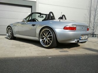

Hat jemand Erfahrungen mit 19" Felgen am Z3M Roadster? Zielfelge BBS CH 19". Im angehängten Bild ein Beispiel von einem Z3 Roadster aus dem Netz, wie es aussehen könnte (leider konnte ich den Kontakt zum Halter nicht herstellen, ist ja auch kein M-Roadster).

Moin,
der oben gepostete Z3 war mein Auto... :whistle:
Ist zwar schon deutlich über 10 Jahre her - rückblickend kann ich nur sagen dass ich 19" am Z3 nicht mehr machen würde.
Der Wagen büßt dadurch erheblich von seiner Leichtfüßigkeit ein und ist auch deutlich langsamer....
Man merkt die größeren rotierenden Massen egal ob beim Beschleunigen, Bremsen oder in der Lenkung deutlich.
Mit den Felgen war der Zetti (3,0i) genau so schnell wie der 2,8 eines Freundes.
Das schaut recht spektakulär aus - fahrdynamisch ists nix.... ;) ich habe die Felgen nach einer Saison wieder abgebaut...

Mein Z3 dortmals auf ASA AR1 19" mit 235 und 265 [emoji41]
Optik war Topp, fahren (ok die ASA sind sehr schwer) Flopp [emoji85]
Hab dann nach rund 5.000 Km wieder auf 17" gewechselt [emoji1303]
Karosseriearbeiten hatte ich keine gemacht, vorne nur den äußeren Rand der Radhausverkleidung
weggeschnitten und im hinteren Teil des Radhauses eine vorstehende Kante warm eingeformt.
Allerdings hatte ich die vorderen Domlager des Z3M seitenverkehrt eingebaut - d.h. das linke Domlager auf der rechten Fahrzeugseite
und umgekehrt um mehr Sturz zu bekommen. Sonst ist das gerade bei Tieferlegung deutlich zu eng
wenn man nicht gerade nur zur Eisdiele fahren möchte.
An der Hinterachse war genug Platz - durch die schmalere Hinterachse sieht es beim M da aber ohnehin anders aus....

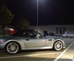

Das sehe ich auch so:

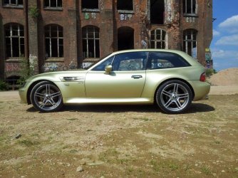

Ich auch :1490729466820.jpg
Wobei ich mittlerweile wieder erwäge,
auf eine klassische 17er zu wechseln.
Styling 32 schwebt mir vor.
Sieht doch edel aus in der Farbkombi :t
Steck die 17er mal drauf auf eine Seite und dann wirste schon sehen :eek: :o

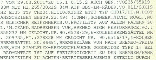

BBS CH in 19" passt mit 10mm Distanz hinten (gehören zum BBS Radsatz) ohne Modifikationen. Ich habe ein H&R Gewindefahrwerk und eine Brembo GT Bremsanlage verbaut, da haben meine BBS LM in 18" nicht mehr gepasst. Zur Fahrdynamik gehören halt auch standfeste Bremsen und da hatte BMW bis auf die aktuellen M-Bremsen ja nicht immer das beste Material.
