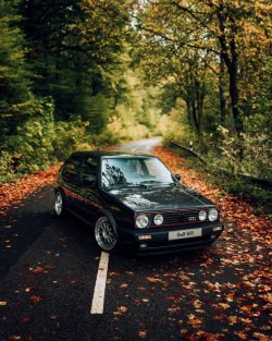

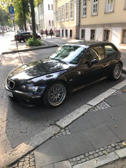

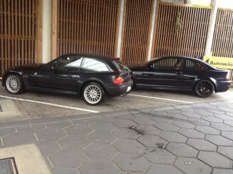

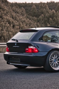

Anbei ein paar Bilder von meinem Coupé beim Kauf, Zwischenstände und ein Bild von meinem Golf 2 :-)
