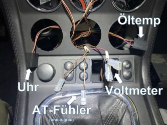

Anbei der Status quo in meinem Roadster von links nach rechts: Uhr, Voltmeter, Öltemperatur in Fahrenheit.
(Bild1)

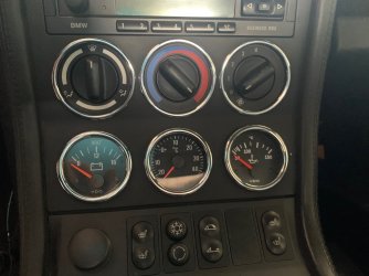

Ölthermometer:
Perfekte Lösung wäre natürlich ein ECE Austauschteil zu ergattern, ist aber bei BMW nicht mehr lieferbar und gebraucht so gut wie auch nicht mehr aufzutreiben.
Als einfachste Bastellösung bietet sich an, nur die kleine Tachoscheibe zu tauschen. Wollte ich aber vermeiden, denn eine Aftermarket Scheibe hat immer eine etwas andere Durchleuchtung als OEM, und alle drei Scheiben der Instrumente wollte ich nicht tauschen wenn nicht unbedingt notwendig.
Musste ich auch nicht, denn das Ölthermometer sowie auch die restlichen Rundanzeigen sind grundsätzlich Standard 52mm VDO Instrumente, einzig spezifisch ist die Tachoscheibe sowie der Chromring.
Ich habe mir daraufhin für ca. 35€ ein VDO Ölthermometer mit der Nummer „310-010-013K“ gekauft, vorsichtig den Chromring umgestrickt, fertig. Beleuchtung ist für meine Augen auch identisch.
Anschlüsse passen 1:1, montieren und glücklich sein. Die Schriftart passt grundsätzlich zu den anderen Anzeigen, jedoch sind die Zahlen etwas kleiner. Kann ich persönlich aber verschmerzen und fällt auch nicht wirklich auf.
(Bild2)

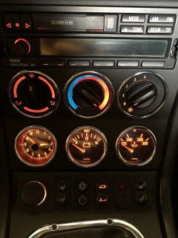

Außentemperatur:
Bei der Außentemperaturanzeige verhält es sich etwas ähnlich, aber insgesamt ist ein größerer Aufwand notwendig um diese nachzurüsten.
In meinem Falle habe ich eine originale „New Old Stock“ Z3M ECE Anzeige bei ebay Kleinanzeigen erstanden. Dazu noch den VDO Sensor mit der Teilenummer 323-801-008-002D für ca. 35€.
(Bild3)
Das Außentemperatur-Instrument kann übrigens auch direkt von VDO gekauft werden, Artikelnummer lautet 397-015-001K und kostet etwa 180€. Vorteil dabei ist, dass dann auch der Temperaturfühler schon inbegriffen ist.
Thema der Schrift verhält sich ähnlich zum Ölthermometer, die Schrift ist grundsätzlich die gleiche aber die Zahlen sind etwas kleiner.

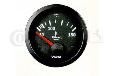

Die AT-Anzeige hat auf der Rückseite vier Anschlüsse (die Beleuchtung klammere ich mal aus, die ist Plug&Play), Plus, Minus, Signalleitung für den Temp-fühler, Minus (nicht zwingend benötigt).
(Bild 4)

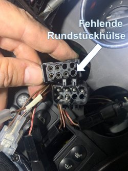

Die gute Nachricht ist, der Kabelbaum für den Anschluss des Thermometers ist fahrzeugseitig bereits vorbereitet - zumindest teilweise.
Plus und Minus kann ganz einfach vom Stecker der Uhr übernommen werden.
In der Mittelkonsole befinden sich außerdem zwei herrenlose Kabel in braun/grau (Signalleitung Temp-Fühler) sowie braun (Masse).
(Bild 5)
Beide Kabel führen in einen schwarzen Stecker hinter der Mittelkonsole in dem der komplette Kabelbaum der Zusatzinstrumente zusammengeführt wird.
Die Signalleitung endet dort, bzw. hat auf der anderen Seite des Steckers keine Weiterführung.

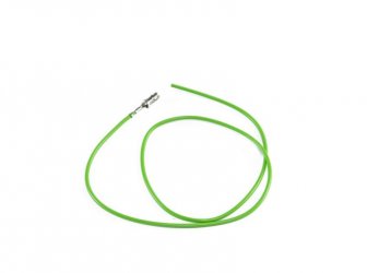

(Bild6)
Am besten ihr kauft euch bei BMW eine passende Rundsteckhülse inkl. Kabel (61135A07B73), die dann ganz einfach dort eingesteckt wird.
Dieses Kabel verlängert ihr um etwa 2m und führt es durch die Spritzwand nach vorne in den Motorraum zum Sensor.
(Bild1)
Ölthermometer:
(Bild2)
Außentemperatur:
(Bild3)

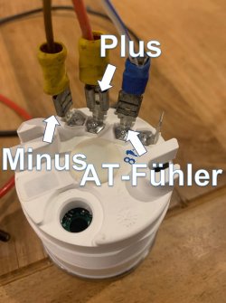

(Bild 4)
(Bild 5)
(Bild6)
