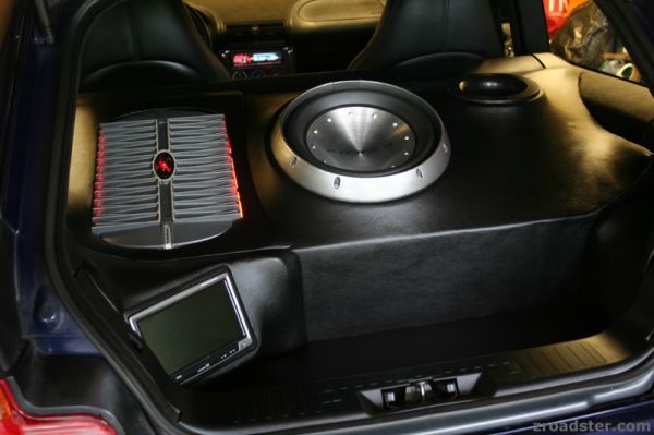

ich selber habe vorne und hinten focal lautsprecher, aber nachdem sie zu klein sind um druck (bass) aufzubauen ist mein kofferraumplatz verschwunden :D jedoch ist noch genug platz für, hmmm... ein paar bücher, oder paar flaschen

wow, muss voller neid zugeben, dass ich das auch gern hätt. naja, vielleicht nicht ganz so bombastisch.

Ansonsten Kofferraumausbau. Hier nur mit Subwofer, aber kannst ja noch ein LS System einbauen.

gratuliere latte, auch ein sehr schöner ausbau
ich würd schon die LS tauschen, dann hast gute höhen, aber die tiefen bekomsmt die ÜBERHAUPT nicht durch gute lautsprecher weil sie einfach zu klein sind um druck zu erzeugen, ich wollts auch nicht glauben, aber ich musste es dann glauben
