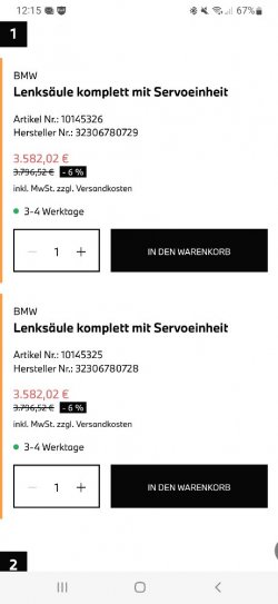

Also, aktuell kostet die Lenkung knapp 3800 €. Bei Leebmann ist sie etwas günstiger. BMW rechnet 6 Stunden für ein- und Ausbau.
Das Lager ist dann in ein paar Jahren wieder kaputt. 🙈

Danke @Atze
Aua, dann sind meine Preisinfos wohl noch etwas älter - ich glaub ich sollte auch mal wieder mit Volker hallofonieren. 😜
Ich möchte keine Preisdiskussion starten aber war der Preis der Überarbeitung nicht mal bei 750€ rum? Noch garnicht so lang her. Jetzt das doppelte verlangen ist schon ne deftige „Inflation“
