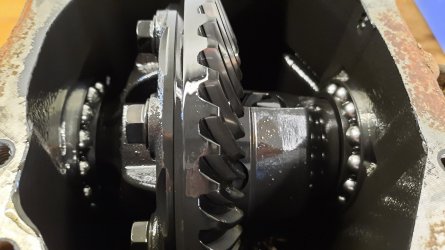

Ich weiß es nicht ist ganz seltsam. Fahren tut er mit der üblichen Geräuschkulisse aber das Versetzen hatte ich jetzt 2x, fühlt sich so an als würde er von Steinen herunterrutschen... Schwer zu erklären.
Das klingt nicht gut, hier würde ich aber nicht mehr fahren, da könntest noch mehr zerstören. Am besten ausbauen, Deckel runter und nachschauen.
Bei mir sind die Lager nach innen gewandert, so wie bei allen Z4 mit kleinem Diff.
