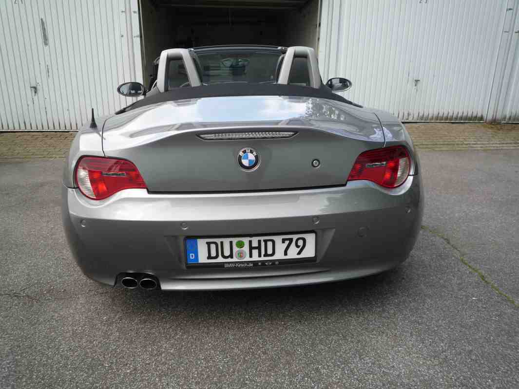

ich finde die Vorfaceliftrückleuchten nicht so toll. Würde meine auch gerne umbauen. welche Teile werden denn nun benötigt?
-die Rückleuchten
-andere Stoßstange (M oder Facelift)
was noch? habe subzeros posting nicht ganz verstanden in verbindung mit dem heckumbau von nahodo.
Brauche ich noch andere Blenden? oder whatever? Vielleicht mit Teilenummern jemand zur Hand?
Ist relativ wichtig, weil ich grade Rückleuchten an der Hand habe, aber noch mehr kaufen kann aufgrund einer Schlachtung. Da lohnt sich das ja Dicke.
-die Rückleuchten

was gibt es da nicht zu verstehen?
der link oben zeigt aber was anderes! deswegen die frage. er hat diese sachen nicht gebraucht.
laut seinem umbau hat er NUR die stoßstange und die rücklichter benötigt.
Dann mach es so ;) bin schon auf den Hilfe Fred gespannt....
ich habe den Umbau schon einige mal gemacht
ich frage ja genau deswegen vorher. wieso eine version so und die andere so.
eine pfusch und billig umrüstung andere wie es sich gehört....
beim Pfusch werden spaltmaße und passgenauigkeit zu wünschen übrig lässt
dankeschön, ich wollte eigentlich genau das wissen. dann hat sich meine frage schon fast beantwortet.
Ich kaufe also die rückleuchten. sind 260 euro in ordnung für das paar?
- die rahmen
und die FL Stoßstangenleiste
aber was hat es mit dem Lichtschalterzentrum auf sich?! Kann mir jemand aufschluss geben?

- Wenn man welche sucht ist der preis normal und denke auch ok
- die Rahmen braucht man definitv, anpassungsarbeiten bei serien Ramen sind sehr aufwendig und wenns in die Hose geht sind die halt futsch
- die Stoßstangenleiste muss nicht unbedingt, die kann man mit einigen schnitten passend machen.
die neuen Rückleuchten sind ja technisch etwas anders:
Standlicht = Kaltlichtröhren (können nicht von der störungserkennung des LSZ überwacht werden) codierbar
Rückfahrlicht = sind 2 anstatt 1
Nebellicht = sind 2 anstatt 1
die Pinbelegung ist anders
man kann auf die erneuerung des LSZ verzichten, wenn man einen guten Codierer an der hand hat.

bis auf die rahmen habe ich es so gemacht, wie du es hier beschrieben hast, also sehe ich keinen grund, es guenstiger zu machen und nicht alles neuzukaufen.

Das mir den Rahmen ist für begabte kein muss, aber es schlägt mit ca. 200 Euro an und ist für den normalen Umbau nötig!
Kleinteile, codieren usw. 100
Bist bei 900 Euro..... (Wobei die oben genannten Preise wohl eher Schnapper sind)
