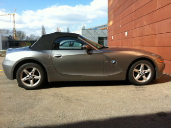

Ich habe 16 Zöller montiert.
Dazu muss ich allerdings sagen, dass der Z4 imWinter sozusagen nicht bewegt wird (Wechselschilder in der Schweiz sei Dank) und diese Räder zum Schutz der 18 Zöller montiert wurden. Es sind Felgen von einem 3er BMW und diese sind im Radkasten ziemlich verloren.
Aber für 2-3 mal eine kurze Ausfahrt bei trockenem Wetter reichen sie ja aus.
