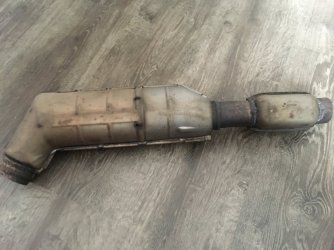

ich war die Tage beim Schrauber meines Vertrauens und habe mir den VSD entfernen lassen. Mir ist bewusst, dass allein das schon nicht zulässig ist. Meine Befürchtung allerdings ist, dass er unbewusst den Kat mit raus getrennt hat(was ja ein schweineteures Steuerverfahren nach sich ziehen kann, richtig?). Suche ich nun nach Ersatzteilen für den 3.0i, so sieht es überall so aus, als sei der Kat direkt in den Krümmer integriert und nicht mal eben aus Versehen mit dem VSD zu verwechseln. Nun sieht das entfernte Teil für mich aber sehr nach Kat aus, die Aufschrift Eberspächer ist zu lesen. Ich hänge euch mal ein Foto an, Meinungen bitte :)
Falls das Teil also doch der Kat ist, wie ist das dann wenn die Grünen mich stoppen? Schicken die mich zum TÜV und der misst dann die Abgaswerte? Oder wie merken die, dass nicht nur der VSD raus ist sondern auch der Kat? Falls die das nicht an Ort und Stelle fest machen hätte man ja noch Chancen den wieder einzubauen, bevor man den Wagen vorführt. Zerreißt mich bitte nicht, der Sound ist einfach der helle Wahnsinn und macht süchtig ;)

die art kat ist nur bei Rechtslenkern verbaut oder es wurde mal von einen vorbesitzer eine andere Abgasanlage von einen Rechtslenker verbaut (weil die in D keiner haben will / denken es passt nicht gibt es die Anlage günstiger als welche von Linkslenkern )
entweder den Rechts Kat wieder einbauen oder hol dir gebrauchte Kats von einen Linkslenker wo der Kat im Krümmer sitzt und verbau die. Dann passt es wieder..

Also ich nehme mal an Andre hat Recht. Es ist in der Tat ein Rechtslenker und es hat auch in der Tat schon einmal kurz die EML Lampe aufgeleuchtet(was sich aber durch Motor AUS-Motor wieder AN beheben lies). Des weiteren findet man, wenn man die Seriennummer googelt, die entsprechenden Kats. Hatte nur die Hoffnung, dass der Wagen eventuell Vor- und Nachkats hat. Ohne Kats geht leider gar nicht, da so wohl mit Sicherheit durch den Vorsatz eine Straftat draus gedreht wird, ich werde mir daher wohl oder übel Sportkats besorgen und diese auf Kulanz von meinem Schrauber schnell reinschweißen lassen. Kann da jemand welche empfehlen? Welche, die im Idealfall möglichst viel vom Sound durchlassen :D :D
