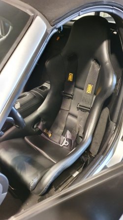

Zwecks der Modifikationen für den Anfang - Ich würd auch ein gutes Gestühl empfehlen - Modell je nach Kriterien wie eintragungsfähig, etc.

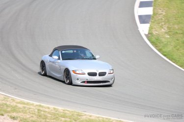

Mache mal mit 8-)
- APEX Felgen 9x18 Rundum mit 225/40 und 255/35 Nankang AR1
- KW ClubSport
- HA PU PowerFlex lila gelagert
- Recaro PolePostion mit OMP H-Gurten
- Original Bremsen mit Pagid RST3 und Spez Bremsflüssigkeit.
- Maxton HeckSpoiler & FZ Spoilerlippe
Als nächstes und ich brauche Ideen (Erfahrungen):
- Bremsen VA und HA vom 330i oder Z4 3.0si? Einfach einzutragen, resp. Strassenzulassung nicht verlieren.
- Bremsenkühlung (low Budget?)
- Shortshifter, damit der Wechsel von 2 auf 3 funktioniert. Welches Modell passt in den Z4 ohne viel abzuschneiden/flexen?
- Einmassenschwungrad (welches Modell, Gewicht und Preis?)
- Fächerkrümmer mit Metallkat und Softwareanpassung (Erfahrungen)?
