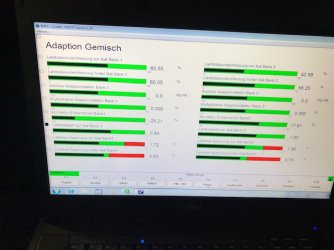

Weiterhin habe ich mal die Injektoren 1,2,3 mit 4,5,6 getauscht. Danach bleibt es bei der Fehlermeldung "Verbrennungsaussetzer Zyl. 1, 3, 2". Die "Korrektur Einspritzzeiten Bank 1/2" sind sehr verschieden. Für Bank1 liegt sie beim Leerlauf im Bereich -10 bis -15%. Bei einer Drehzahl von ca. 2000 rpm geht dieser Wert sogar auf -25% (siehe beigefügtes Bild). Dann brennt auch die Motorkontrollampe.
Kann es sein, dass die neuen DISA-Klappen nicht richtig reagieren? Mit INPA habe ich die Zustände "Auf" und "Zu" separat angesteuert und auch vor dem Einbau geprüft.
