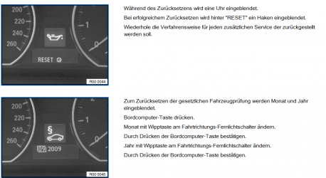

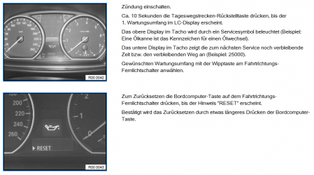

Hallo Gregor,
Ein Reset ist mittels BC im Fahrzeug nur möglich wenn:
Noch keine Check-Control-Meldung vorliegt
• Verfügbarkeit des Service-Umfangs unter 80 % liegt
• Borddatum muss korrekt eingestellt sein
