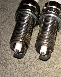

- Ich habe gelesen man soll nach einer Fahrt die Zündkerzen anschauen und falls eine davon feucht ist dann tropft der Injektor nach und muss dementsprechend ersetzt werden.
