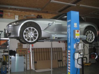

Der Versuch meinen Z4 mit einer Ein-Säulen Hebebühne der Marke Twinbusch TW 125 M anzuheben scheiterte an dem zu geringen Einschubmaß der Tragarme an der der starren hinteren Aufnahme. Der Z4 ist von Hause aus durch die kurze Distanz der Aufnahmeböcke von ca. 106cm an der Längsseite nicht für alle Hebebühnen geeignet. 106 cm Aufnahme-Distanz der Hebepunkte hat auch unseres Smart E-Cabrio ! Andere Familien Fahrzeuge (div BMW, Alfa , LR) lassen sich dagegen relativ problemlos mit der Twinbusch heben. Hat jemand Erfahrung mit solchen Ein Säulen Hebebühnen und kann evtl. ein Produkt empfehlen , oder hat evtl. spezielle Tragarme gebaut ?
Zur "Zeit ist leider Zeit" für manche Wartungs- und Instandhaltungsarbeit - Nur am Boden kriechen möchte ich vermeiden - irgendwann ist mann einfach zu alt dafür !

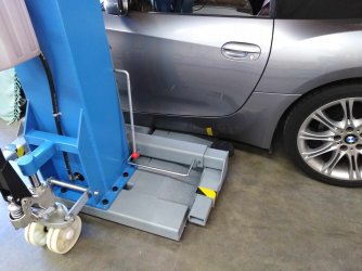

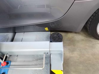

Die gelben Klebestreifen markieren die Mitte der Aufnahmepunkte !

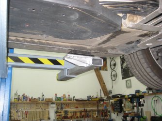

Da die Ein-Säulen Hebebühne der Marke Twinbusch TW 125 M nun mal vorhanden war aber das Einschubmaß der hinteren Tragarme für den Z nicht ausreichte und es keine anderen Tragarme zu kaufen gab folgte der Griff zur Flex und Schweißgerät und es wurden eben selbst welche angefertigt. Auf 80x40x5mm Vierkantrohr ( Orginal 82x42x5 mm ?? China hat seine eigenen Maße!) wurde eine 10mm starke Stahlplatte aufgeschweißt und unten mit zwei Abstützungen versehen. Die Aufnahmeplatte zeigt nach innen zur Hebesäule so dass ein mittleres Abstandsmaß von 106 cm an den hinteren Tragarmen vorhanden ist. Der Höhenausgleich erfolgt durch 10mm starke Hartgummiplatten. Die vorderen Tragarme lassen sich auf dieses Maß einstellen. Damit war das Aufnehmen und Anheben des Z4 problemlos möglich. Diese Tragarme verwende ich auch um das Mini Cabrio R57 meiner Tochter anzuheben. Eine verstellbare Stütze verhindert bei "intensiven" Schraubarbeiten das konstruktionsbedingte leichte Schwingen des Fahrzeuges. Das leicht angehobene Fahrzeug kann noch von einem Mann problemlos verschoben werden. Auch kann speziell beim Z4 die Tür neben der Hebesäule zum Einsteigen noch geöffnet werden, die andere Tür bzw. Seite ist natürlich vollkommen frei zugänglich. Ein weiterer Vorteil ist bei meiner Werkstattscheune das die Hebebühne komplett mit Fahrzeug oder ohne aus der Durchfahrt falls nötig gezogen werden kann.
Ein weiterer Kaufgrund war das die Hebebühne problemlos bei Bedarf wieder verkaufbar ist, ohne jegliche Demontagearbeiten, jederzeit vorführbar, fahrbar und komplett funktionsfähig auf einen Anhänger verladbar ist.
