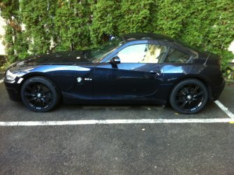

Hallo zusammen,
ich möchte meinen geliebtes Z4 QP aus dem Winterschlaf (ca. 12Monate, ich weiss bisschen lang fürn Winter) wecken, doch leider ist die Batterie leer und ich weiß nicht wie ich bei dem abgeschlossenen Fahrzeug an den Kofferraum öffnen kann um die Batterie rauszuholen.
Vielleicht hat jemand von euch ein paar Tipps mich wie ich an die Batterie komme undwas ich bei der Reaktivierung aus dem Winterschlaf bei Meinen QP noch berücksichtigen muss.
vielen Dank
Aufsperren, Motorhaube öffnen, Ladegerät an den Ladenpunkten anschließen. Bei Bedarf geht dann ja auch der Kofferraum auf. Voraussetzung is natürlich eine verfügbare Steckdose in der Nähe des Autos. Vom Fremdstarten bei tiefentladener Batterie würde ich abraten.
Du hast doch hinten in deinem Kofferraumöffner ein Schloß versteckt, Schlüssel rein, drehen und auf ist der kofferraum :) Normalerweise hängt man ja seine Batterie bei längerer Standzeit an einen Batterie-Trainer ( Erhaltungsgerät )
