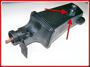

Leider hat es meinen AGB des Kühlkreislaufes heute erwischt. Undicht, Riss im Behälter.
Nun muss ein neuer her in in kurzer Zeit. Habe hier einige Ausschlachter der Modellreihe 3er 5er E46 etc alle mit dem selben Motor M54.
Ist der AGB hier identisch zu meinem Z4 2.2i M54?
In vielen Anzeigen ebay autoteile etc steht jeweils immer das es für mehrere Modelle geeignet sei darunter z4 e46...
Jedoch gibt es auch angebote nur für den E85 86
Der Behälter für e46 und e85 e86 haben unterschiedliche Teilenr. bei BMW, sind aber gleich.
Er muss auf jedenfall diesen anschluss haben
