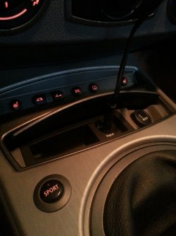

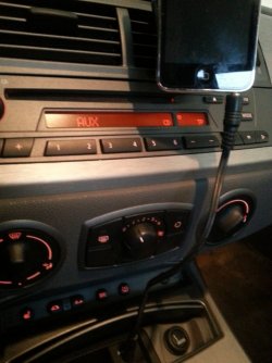

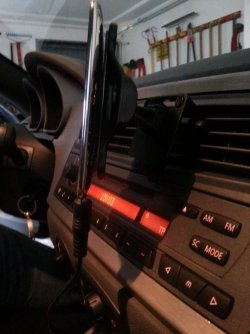

Hi,
habe heute meinen AUX Anschluss eingebaut. Das Teil habe ich mir aus USA mitgebracht. Da ich öfter beruflich da bin hab ich es mir Online beim Händler bestellt und persönlich abgeholt.
Der Einbau hat ganze 10 Minuten gedauert und ist wirklich kinderleicht.
Mit einer kleinen Halterung, ebenfalls aus USA, ist es für mich eine gute und günstige Alternative. Die Investition und der geringe Arbeitsaufwand hat sich gelohnt.

Hallo uwe, meinst du den Aschenbecher-Einsatz? Da gibt es im Forum einen sehr alten thread zu. Was kostet der Einsatz in den USA aktuell?
Und kannst du auf diese Weise die Lautsprecher für Telefonate mit dem Handy nutzen? Also als Freispecheinrichtung?
Genau diesen meine ich. Die Kosten belaufen sich auf 92 $ ohne Zoll.
Du hörst den Anrufer über deine Lautsprecher, doch wie die Sprache beim Anrufer ankommt hab ich noch nicht getestet. Du hast ja keine wirklich hochwertige Freisprecheinrichtung sondern nutzt ja das Mikro deines Telefons. Je nach Marke wird es da bestimmt Qualitätsunterschiede geben denn das Mikrofon ist ja doch etwas entfernt.
Gruss Uwe
