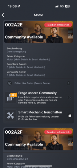

Hallo zusammen,
bei meinem BMW Z4 Coupe 3.0Si schwankt die Motordrehzahl im Leerlauf und ich bekomme folgende Fehlermeldungen für die Gemischregelung: 002A2E, 002A2F.
Wenn der Motor warm ist wird die Leerlauf Drehzahl stabiler.
Bisher wurden beide Disa Klappen getauscht. Das Auto hat 130tkm gelaufen und zieht ansonsten gut an.
Jemand eine Idee woran es liegen könnte? :)
