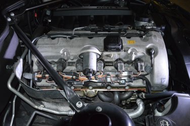

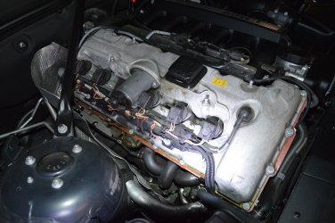

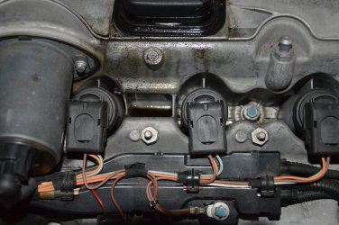

Hi zusammen, hab mal ein paar Bilder hochgeladen... was denkt ihr ist es?
Meine Überlegungen:
1. Ventildeckeldichtung, soll nach den Infos hier im Forum öfters mal undicht sein, obwohl das Auto erst 80tsd runter hat bei Baujahr 01/2006 (d.h. ist noch der N52 Motor vor der Revision mit silbernen Deckel)!
2. Dichtung des Öleinfülldeckels, würde das Öl erklären was sich in der Kuhle unter diesem gesammelt hat, da ich mich nicht daran erinnern kann, Öl verschüttet zu haben!
3. Andere Ideen?
Mir scheint es so, dass sich das Öl schwerpunktmäßig vorne rechts sammelt (wenn man seitlich zum Motor auf der Beifahrerseite steht!
Naja, hab jetzt erstmal alles sauber gemacht und werd schauen wo es wirklich hergekommen ist.

Also, was ich auf den Bildern erkennen kann, ist folgendes:
Ölspuren am Öldeckel
Ölspuren am unteren Rand der Ventildeckeldichtung
Öllache zwischen Öldeckel und Ventildeckeldichtung
Meine Vermutung:
Wenn die Öllache noch über der Ventildeckeldichtung ist (und so sieht es auf dem Foto 3 aus), dann ist das Öl von oben runtergesifft.
Vermutlich dann die Öldeckeldichtung oder beim Nachschütten unsauber gearbeitet.
Vorschlag;
Reinigen (wie du schon gesagt hast) und beobachten, ob die Ventildeckeldichtung nicht zusätzlich undicht ist.
Öldeckel bei Bedarf austauschen.
Gruß Greg
Danke für deine Eindrücke Gregory!
Ich vermute hier beides, Öldeckel undicht und zusätzlich Ventildeckeldichtung - denn wenn es nur der Öldeckel gewesen wär, würde man ja die Ölspur von oben nach unten nachverfolgen können - da aber im Mittelteil zwischen Öldeckel und Ventildeckeldichtung alles sauber ist, kann ich nur vermuten das noch etwas in der Region der Ventildeckeldichtung undicht ist.
Hat jemand einen Überblick über weitere Dichtungen beim N52 Motor die eventuell undicht sein können?
Das kann aber auch von innen an die Abdeckung gespritzt sein und dann unten an der Abdeckung bis zur Dichtung gelaufen sein. Finde es sieht eher so aus als wär das Öl durch den Einfülldeckel gedrückt worden. So dreckig wie es schaut war es kein verschüttetes beim Nachfüllen

Konntest du das Problem beseitigen?
Lange ist es her und hatte meinen Z4 kurz danach auch verkauft. Ja das Öl kam wohl aus der Ventildeckeldichtung, lt. BMW-Händler war das Problem aber eine abgebrochene Schraube des Ventildeckel vorne Links (sind ja aus Alu und nur 1x zu verwenden). Schraube wurde ausgebohrt und da der Deckel ab war selbstverständlich eine neue Ventildeckeldichtung eingebaut und mit neuen Aluschrauben montiert. Kosten waren ca. 450€ für Material und Arbeitszeit direkt bei BMW.
Das kann passieren (wenn man sich nicht an die Vorschriften hält; neue Schrauben mit richtigem Drehmoment).
Aber die häufigste Ursache ist wohl Öl, dass beim Nachgießen daneben getropft ist.
